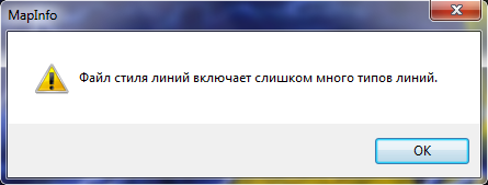

Подниму тему, ибо название общее и актуальное.
Насколько знаю, Line Style Editor второй версии существует уже очень давно, работает только под x86 и имеет ограничения по размеру файла и вроде бы по числу стилей. Между тем, платформа x64 распространена уже широко, версии Mapinfo тоже выросли (уж 12 вышла), да и файлы .pen попадаются иногда большие.
В связи с этим интерес: в чем помимо "MiLSE 2.0" создаются файлы стилей линий или как быть на x64 + большие файлы стилей (больше 6кб)?
Slinger
- Сообщения: 879
- Репутация: 207
Re: Стиль линий
Про ограничение размера файла pen не слышал. А количество стилей линий дай бог памяти ограничено числом 192, как было так и осталось. И платформа здесь значения не имеет - MI 32-хбитное приложение.
- Пётр Дубоделов
- Сообщения: 271
- Репутация: 12
- Откуда: Бурашево
Re: Стиль линий

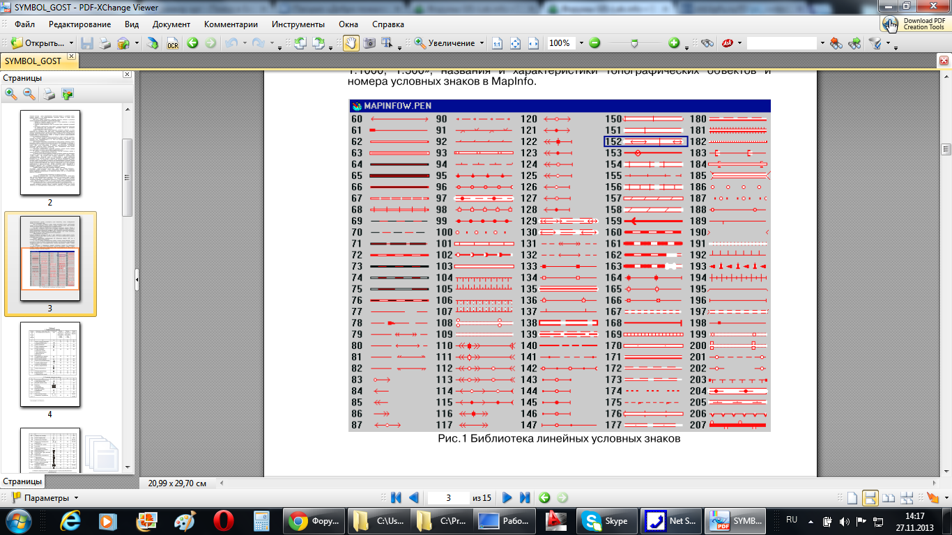

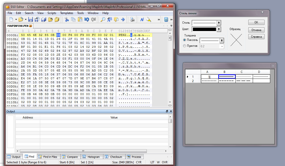

Я не претендую на истину в последней инстанции, это только личная примета что большинство попадающихся пенов не больше. Видимо 192 линии в зависимости от их сложности конечно примерно столько весят.Про ограничение размера файла pen не слышал
Иногда попадаются интересные экземпляры, см вложение, каким образом такое смогли получить? Отсюда и вопросы.
- соответственно, много линий
- Безымянный.png (42.95 КБ) 25122 просмотра
MAPINFOW500_5000.zip- (14.85 КБ) 978 скачиваний

Re: Стиль линий
Хм, я обманул Вас. Максимальное количество прописанных линий в файле .pen - 128. При этом в MI их отображается 127 (включая стиль N,символизирующий об отсутствии стиля). Размер значения не имеет.
Проверил почти все .pen файлы, которые были у меня в загашнике - почти у всех 128 или меньше.
Как с формирован был данный pen файл - не знаю. Возможно баг или кривая конвертация. Краем уха слышал, что панорама умеет стили своих линий превращать в мапинфошный pen. Но об ограничениях они не знают, и в результате там прописано 255 стилей.
