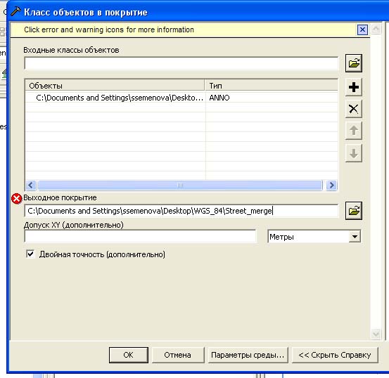

Здравствуйте!Я не занимаюсь покрытиями.,вообще мало что знаю по этой теме,литература на английском и тяжело даётся перевод.У меня вопрос по теме перевода аннотаций в покрытие. Проблема с выходным файлом.Может быть запрашивается формат,но какой я не знаю.
C:\Documents and Settings\ssemenova\Desktop\WGS_84\Prospekty0An1
В таком виде выходной файл не принимается.Пыталась менять названия и местоположение,не помогло.Если можно,подскажите ошибку.Спасибо.

Вы забыли указать в какой программе работаете...
Вообще некоторые программы ругаются, если путь к файлу содержит пробелы или не латинские буквы.

Я работаю в программе ArcInfo.

В имени/пути покрытия и правда, не допускаются пробелы, точки и даже тире. Недавно обсуждали, может быть, просто в этом дело?

Спасибо за помощь и за пдсказки!Очень большое спасибо.Оказалось ,что не сохранялось на С диск (Desktop),пересохранила на диск D и все получилось.Спасибо.
