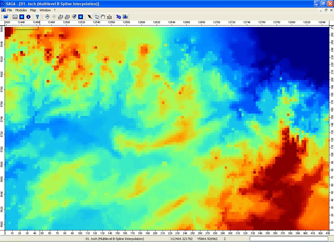

Хорошая статья. Хотел сделать со своей моделью, получается не очень красиво.. изображение получается квадратное, как сгладить ? подскажите пожалуйста
rhot
Сообщения: 1727
Репутация: 194
Ваше звание: доктор
Откуда: Архангельск
Re: Рельеф в ГИС SAGA: Покоряя вулкан Сент-Хеленс
Сообщение rhot » 23 май 2012, 14:01
Сделайте интерполяцию до большего разрешения.
Дмитрий Барышников
Сообщения: 2572
Репутация: 261
Сообщение Дмитрий Барышников » 23 май 2012, 15:25

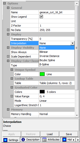

Там можно выставить сглаживание в свойствах слоя.

Сообщение 4endyr' » 24 май 2012, 09:35
воо, спасибо =)

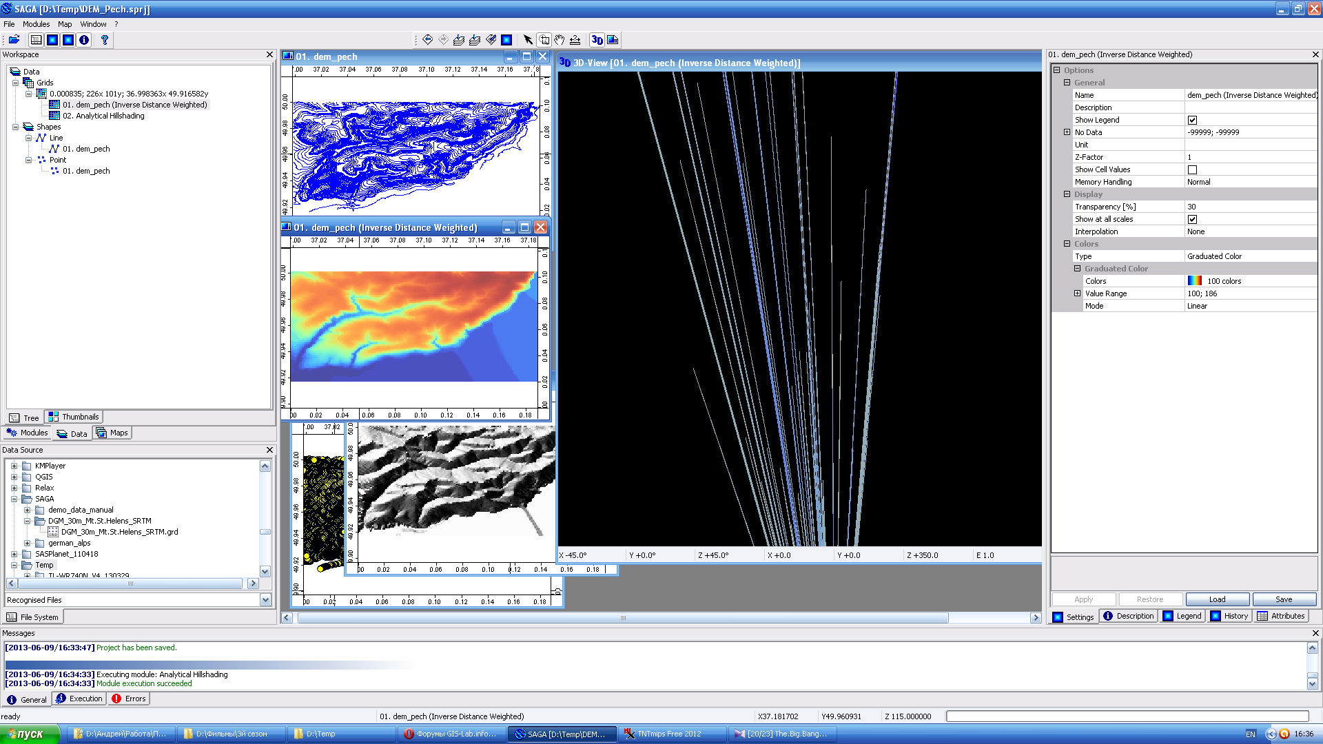

Я правильно понимаю, что 3-х мерка хорошо отображается только для макрорельефа? По крайней мере ни для одной из моих ЦМР мезоуровня (перепад 100-150 м) добиться нормальной картнки не удалось ((
Получаются какие-то усы из "Малыша".
Сообщение Александр Мурый » 17 июн 2013, 00:28
Андрей писал(а):Я правильно понимаю, что 3-х мерка хорошо отображается только для макрорельефа? По крайней мере ни для одной из моих ЦМР мезоуровня (перепад 100-150 м) добиться нормальной картнки не удалось ((

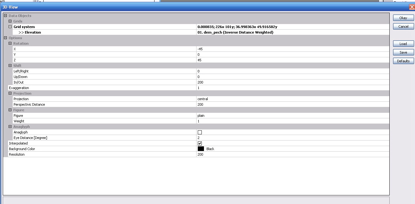

Неправильно понимаете. От того, микро- или мегарельеф отображается, качество отображения, ест-но, не зависит. Выложите скриншот в текущими настройки 3D-сцены, вам, видимо, надо их "подрихтовать"

Александр Мурый писал(а): Неправильно понимаете. От того, микро- или мегарельеф отображается, качество отображения, ест-но, не зависит. Выложите скриншот в текущими настройки 3D-сцены, вам, видимо, надо их "подрихтовать"
Ага. Может дело было в бессонной ночи. Я их покрутил, покрутил, но эффекта не добился.
Сообщение Александр Мурый » 17 июн 2013, 21:57
Андрей, выложите здесь свой рельеф ("dem_pech") в формате SAGA, надо посмотреть, в чём может быть проблема.

Андрей писал(а): Получаются какие-то усы из "Малыша".
Как я понимаю "усы" вы имеете ввиду что точки разлетаются очень далеко? Exaggeration значение не меняли?

Отправил проект в личку.
Менял, но толку не добился.
Сообщение Александр Мурый » 19 июн 2013, 23:30
Андрей, перепроецируйте ваш растр из WGS84 в какую-нибудь подходящую прямоугольную систему координат (например, в UTM). Тогда можно будет нормально визуализировать в 3D.
