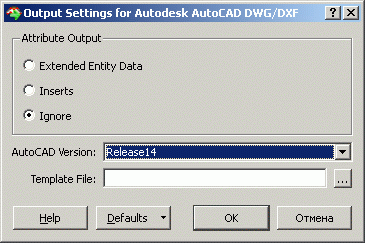

Добрый день.Подскажите ,пожалуйста ,как шейп файл конвертировать в файлы Autocad вместе с атрибутикой,например текст (названия или цифровые значения ).У меня не получается.Конвертируется только геометрия.Спасибо.

Для конвертации из шейп в dwg/dxf и обратно воспользуйтесь AutoCad MAP любой версии. Это наилучшее решение задачи. Аттрибутика автокада сводится к названию слоя в котором находится тот или иной объект. Что-бы уменьшить потерю аттрибутивной информации, разбейте один шейп слой в ГИС-программе на несколько, содержащих различные значения (например слой "деревья" на слои "береза", "осина", "ель" и т.д.). По настоящему достойной атрибутивной информации (как в ГИС) в автокаде вы не создадите - не для того эта программа.

AcadMap умеет отлично хранить атрибутивные данные во "внутренних таблицах" рисунка - Object Data.
при импорте (команда mapimport или mapimport4) в табличке импорта надо кликнуть на поле Data

Огромное спасибо за помощь всем откликнувшимся.Извините ,но не могу выйти на окно -Import data option.Подскажите еще раз пожалуйста.И ещё один вопрос: а в Avtocad подписи(атрибутика) сразу появится или её нужно каким то образом надо вытаскивать.Спасибо.

вторая картинка - результат команды mapimport4 (поддерживается старая версия импорта для совместимости. иногда работает лучше). набрать в командной строке mapimport4
НО! это все autocad MAP!!
