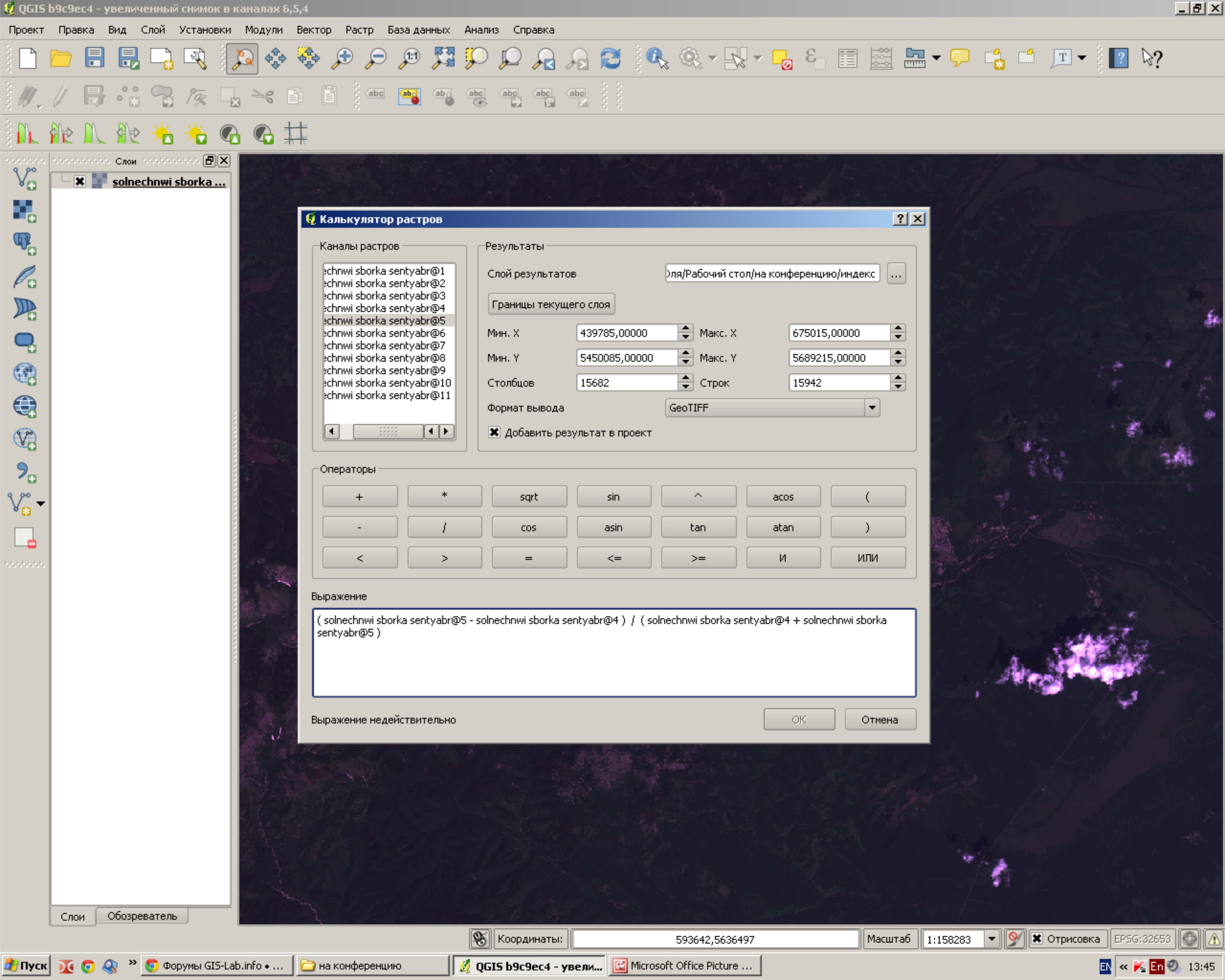

огромное Вам спасибо за помощь, но почему-то снова выражение недействительно

Re: NDVI - теория и практика
Проблема в том, что у вас в имени файла - пробелы. Старайтесь никогда не использовать в именах файлов и путях пробелов и кириллицы, этим вы избавите себя от множества проблем.
Можно попробовать спасти ситуацию с пробелами заключив все "имя файла@5" или "имя файла"@5 в кавычки, если не сработает, переименуйте файл, заменив пробелы на нижнее подчеркивание "_".

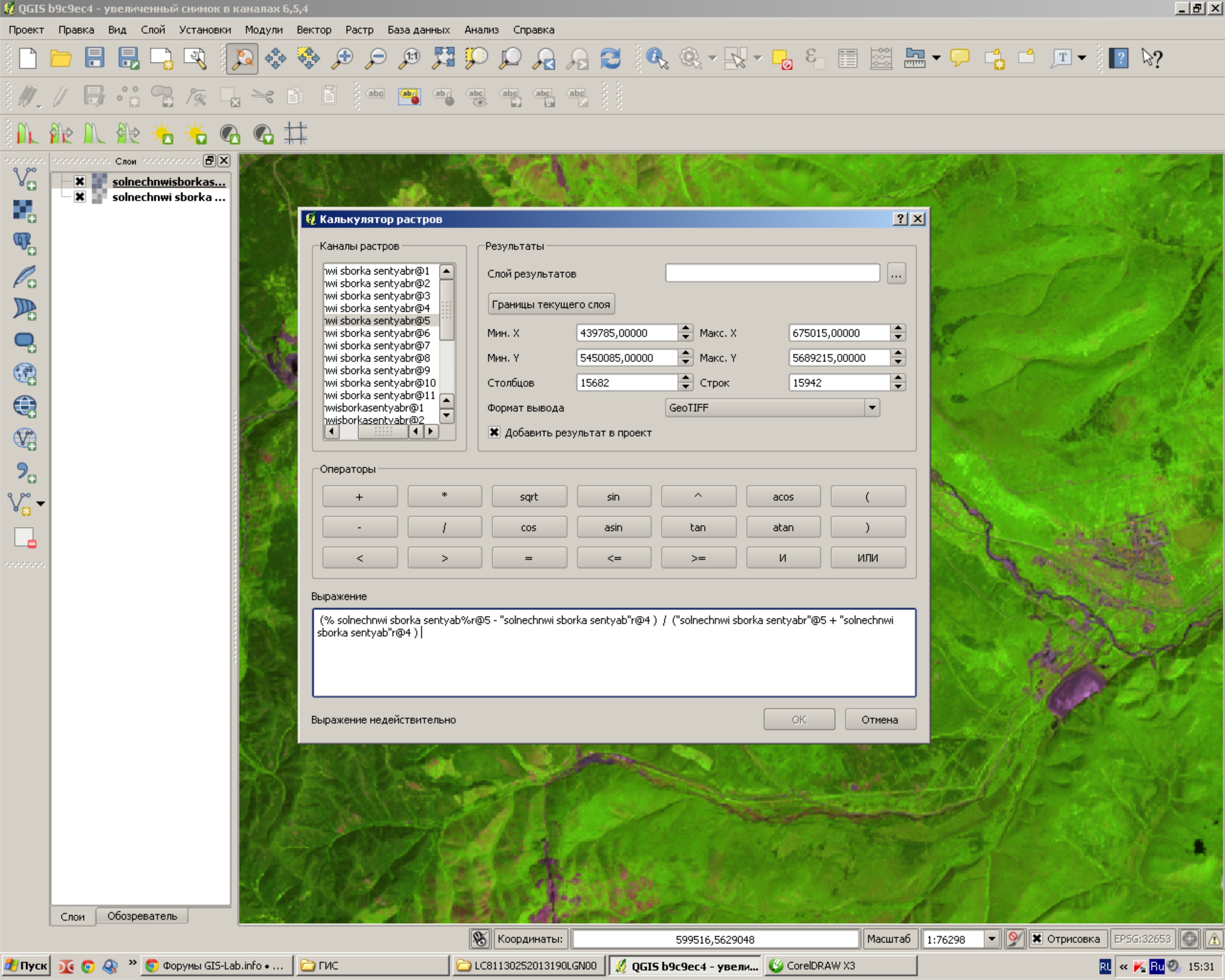

поменяла название самого файла, но при этом в калькуляторе, каналы остались с пробелом...поставила уже кавычки и всё равно результата нет(((
- Рисунок2.jpg (1.93 МБ) 39465 просмотров
- gimran
- Сообщения: 1902
- Репутация: 242
- Откуда: Уфа
1) Переименуйте файл без пробелов, скажем в solnechnwisborkasentyab
2) не используйте непонятные знаки
3) у Вас должно получиться и сработать:
(solnechnwisborkasentyab@5 - solnechnwisborkasentyab@4) / (solnechnwisborkasentyab@5 + solnechnwisborkasentyab@4)

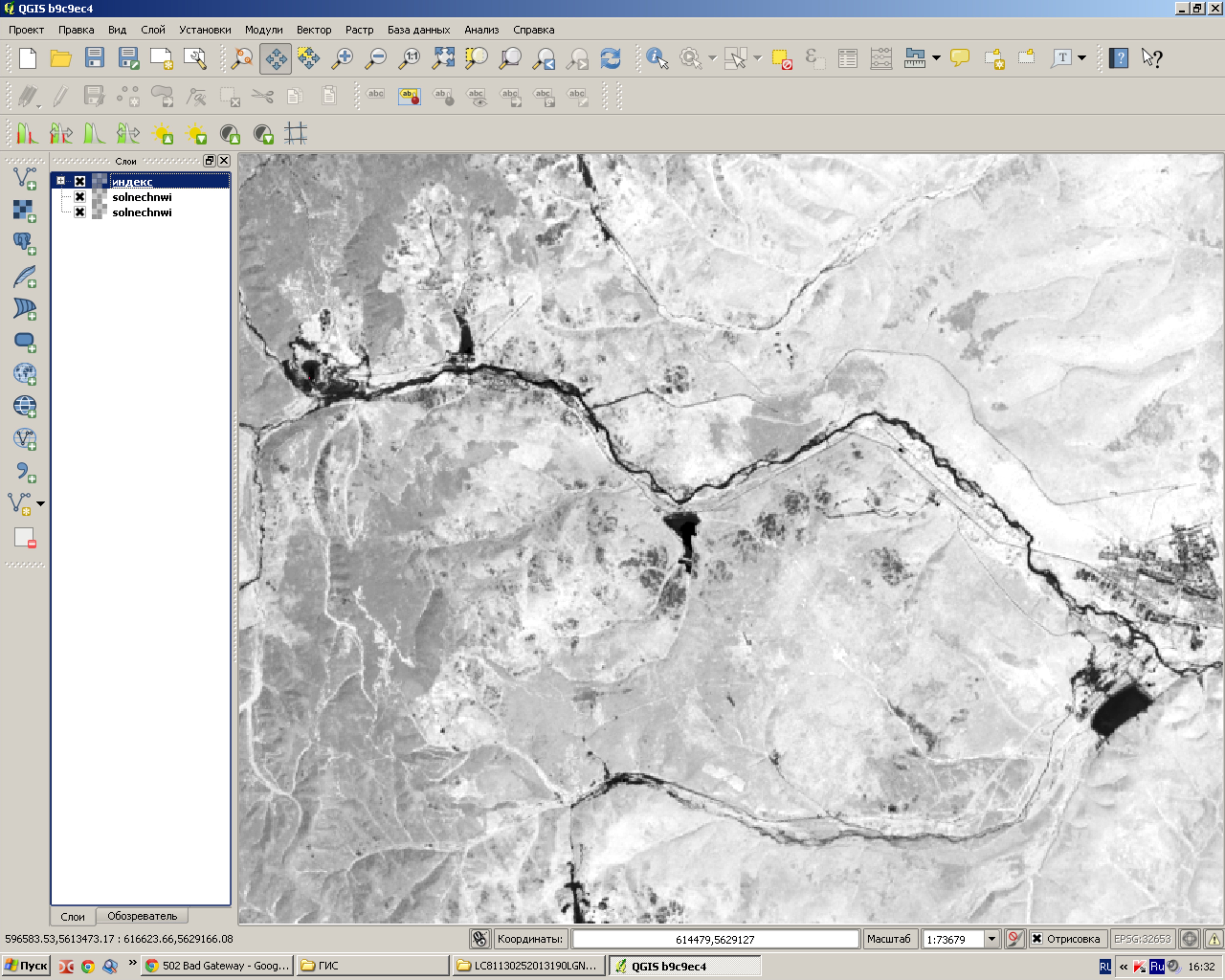

прогресс =) это нормально? что теперь с этим делать
- индекс.jpg (2.02 МБ) 39453 просмотра
- gimran
- Сообщения: 1902
- Репутация: 242
- Откуда: Уфа
Нормально.
Это NDVI
Можете теперь раскрасить в псведоцвета (правой клавишей - свойства слоя - стиль - псевдоцвет) или кислотный цвет.

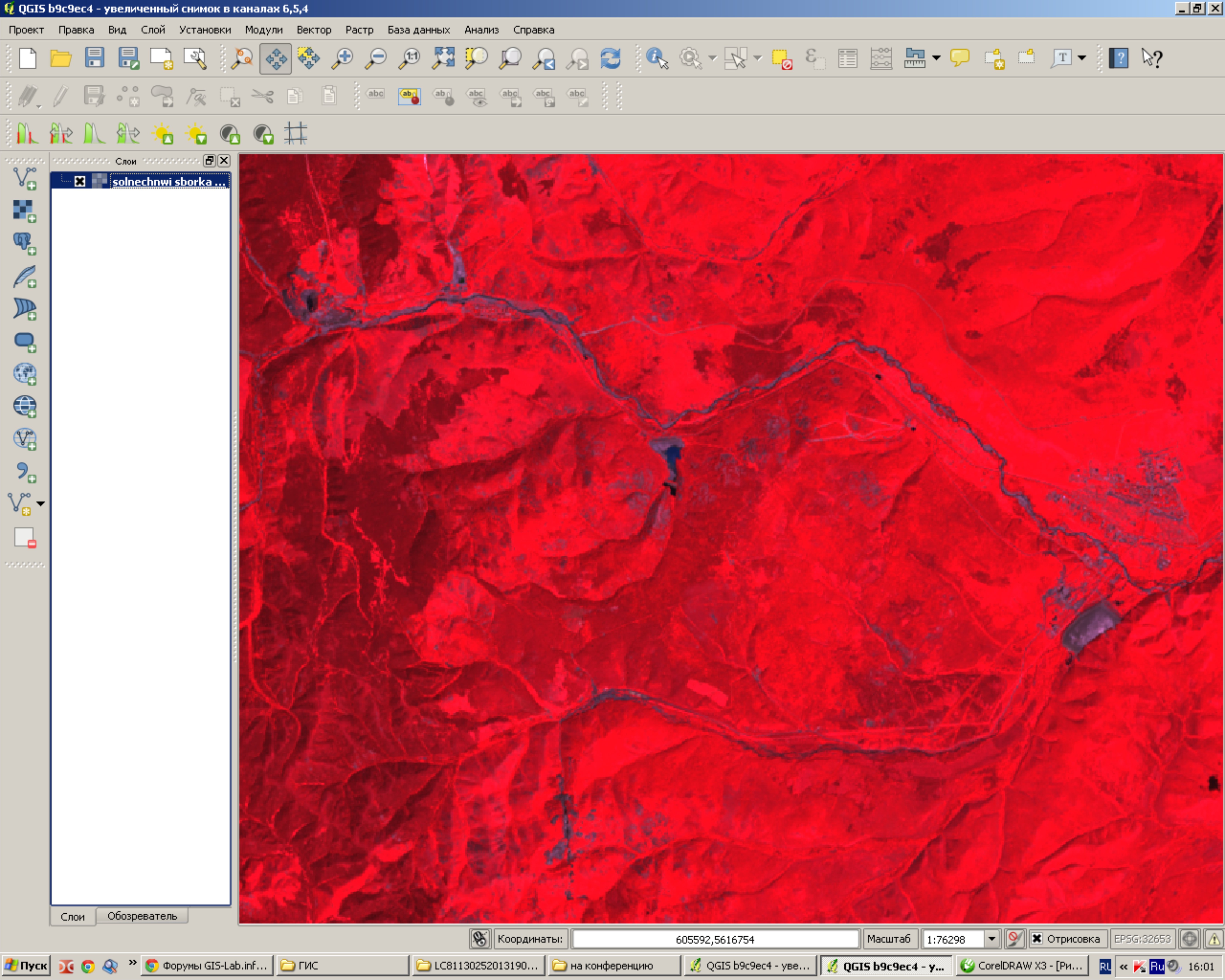

NDVI по факту дает контраст того, что видно в CIR (естественные зеленый и красный + инфракрасный), в частности красному и инфракрасному. В Вашем случае с Ландстатом8 это 5,4,3.
Пример: Вначале CIR
Потом черно-белый NDVI
Потом NDVI в псевдоцветах.
Это NDVI
Пример: Вначале CIR
