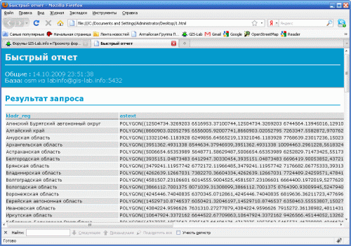

Решил сделать для сервиса http://gis-lab.info/projects/osm-errors.html возможность выбора регионов РФ. Очевидно, что эта задача равносильна определению охватов соответствующих областей. Как же поступить? Поскольку в PostGIS/PostgreSQL имелась БД с таблицей, импортированной из vmap0, то решил ею воспользоваться. Отмечу, что использовался слой vmap0 с убранными разделителями и исправленной атрибутикой, взятый когда-то отсюда. В таблице присутствует поле kladr_reg, содержащее название региона, к которому принадлежит тот или иной полигон, задачу усложняет то обстоятельство, что одному региону может принадлежать несколько полигонов (например, Красноярский край). Необходимый запрос имеет следующий вид:
select kladr_reg, AsText(ST_Transform(ST_Envelope(ST_UNION(the_geom)),900913)) from russia_bound group by kladr_reg;
Где:
AsText() - функция, возвращающая результат в формате WKT;
ST_Transform() - функция, трансформирующая геометрию из одной СК в другую (в нашем случае в 900913);
ST_Envelope() - функция, возвращающая ограничивающий прямоугольник;
ST_UNION() - агрегатная функция, объединяющая несколько геометрий в одну, позволяет использовать оператор GROUP BY, c помощью этой связки можно объединять и группировать геометрии по какому-либо полю, в нашем случае по полю kladr_reg.
Экспортируем полученный результат в html файл с помощью pgadmin (см. вложение). Получившиеся полигоны представлены 5 точками, нам же нужны только 1 и 3, после недолгих манипуляций в текстовом редакторе + OO Calc, получили необходимый результат:
