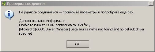

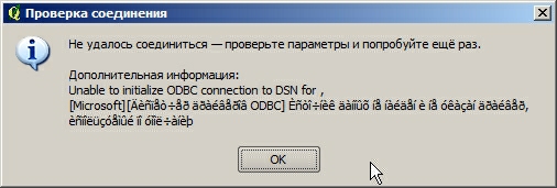

Имеется: QGIS 1.3 и 1.4 (ревизия 11779) , язык интрефейса - русский (для обоих версий нижеприведенная проблема идентична)
ОС - Windows Server 2003 eng + MUI russian. Все подстановки шрифтов в реестре давным-давно прописаны, проблем с русскими шрифтами никаких.
В ряде сообщений QGIS наблюдается "гоблинская" кодировка .
Пример: Добавить векторный слой - База данных -тип ODBS - Создать - (можно ничего не вводить) - проверить соединение. Имеем сообщение: - см. 1-й скрин. Думаю, что этим не исчерпывается ... как бороться ? Очень похоже, что надо установить доп. шрифты в систему - какие ?

Обновился до 11794М . Результат по крайней мере показывает, что дело не стоит на мертвой точке
- 01.jpg (49.34 КБ) 13428 просмотров
