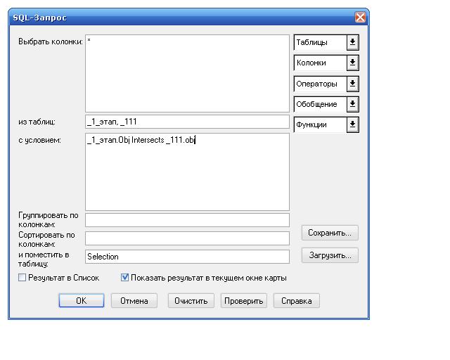

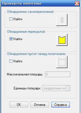

Есть следующая идея для мапинфо 9.5
Проводите проверку полигонов в мапинфо, оставляя галочку только на наложении полигонов. Получившуюся выборку сохраняете в отдельный слой. В этом слое будут все участки исходного слоя, плюс вновьсозданные полигоны определённого Вами цвета. В МапКАДе мапинфо пользуетесь инструментом выборки по стилю и выбираете те полигоны, которые символизируют наложения полигонов. Инвертируете выборку, удаляете земельные участки. Теперь у Вас есть слой содержащий точные границы наложений земельных участков. Теперь можно пользоваться оператором intersects.
- _1_этап - исходный слой; 111 - слой с границами наложений
- запрос.JPG (35.62 КБ) 10610 просмотров

Сразу проверку полигонов делайте в новый слой, чтобы не делать лишней работы

А это как?alexandr cherepanov писал(а):Сразу проверку полигонов делайте в новый слой
- Что-то подобных опций не вижу...
- 111.jpg (25.25 КБ) 10594 просмотра

Какой слой стоит изменяемым в тот и идут созданные объекты. Я обычно в косметику кидаю.
Выбираете все объекты нужного слоя, а изменяемым ставите другой.

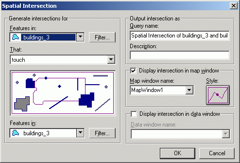

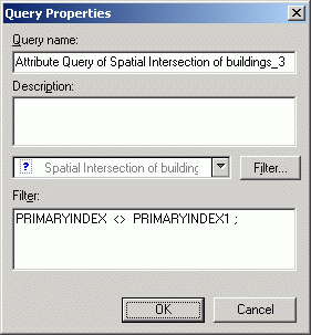

А что стандартный пространственный запрос в GM не сработал?
ИЛи для этого уже нужна Pro? Вот этого не помню...
tsarev
- Сообщения: 406
- Зарегистрирован: 14 авг 2006, 16:21
- Репутация: 25
Re: вопрос по пространственному пересечению
У меня стоит PRO. В GM пространственный запрос подразумевает наличие двух классов объектов, а мне надо из одного класса выбрать объекты. Я пространственный запрос уже пробовал по всякому использовать - не получается.Boris писал(а):А что стандартный пространственный запрос в GM не сработал?
Но решение должно быть. Я пока буду использовать MapInfo для решения этой задачи и параллельно искать решение для GM.
- Сообщения: 4233
- Репутация: -344969097
- Откуда: Париж
Тогда это делается 2-мя запросами:
и потом на результате:
GM не делает различий на одинаковых таблицах в пространственном запросе. А в целом весь механизм связывания таблиц в ней сделан, ... (потерял слова) в общем через одно место. Что в целом просто удивительно. Причем как мне кажется механизм программных классов, на которых построена GM мощнее в разы. Что в общем было прямо сказано на форуме по GM - "GM - это средство для создания сложных взаимосвязанных приложений, а не готовый продукт".
Я сам на днях мучился аналогичными проблемами с пространственными выборками из двух таблиц в GM.
Потом плюнул и все за ничтожные сроки сделал в MapInfo. Мне надо было достаточно несложно, но трудоемко вычислить атрибутивные поля для нескольких пространственно связанных таблиц, сложность которых, как раз была в том, что выражение "входит в ..." там надо было усилить до "входит только в один...". А результаты - залил обратно из таблицы MapInfo в GM. Ну и еще мне надо было вычислить кратчайшие расстояния между объектами, чего в GM - нет, а в MI уже добрые люди написали в виде макроса на MapBasic'е
