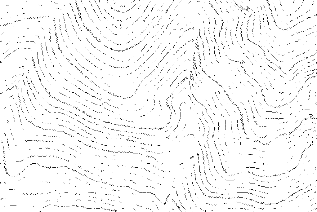

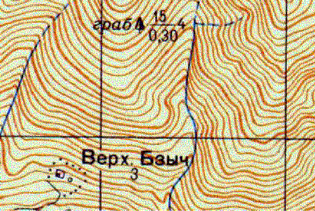

Сообщение Александр Мурый » 01 мар 2010, 01:12
Честно говоря, пока никак. Почитал про технологии, используемые в EasyTrace. Напрямую в GRASS все это реализовать вряд ли удасться, да и нужно ли? а если серьезно -- с математикой я не дружу и тем более не программист. Так что с цветоделением пока глухо.
Я импортировал кусочек в *jpg
Сделал RGB на каждый канал по 3 уровня. Получился растр с 26 категориями:
r.composite -d -c red="map.red" green="map.green" blue="map.blue" levels=3 output="map_RGB"
Изолиниям в целом отвечают категории 4 и 5. Извлекаем их и объединяем:
r.mapcalc "map_RGB_4=if(map_RGB == 4, map_RGB, null())"
r.mapcalc "map_RGB_5=if(map_RGB == 5, map_RGB, null())"
r.patch input="map_RGB_4,map_RGB_5" output="map_RGB_4_5"
Утоняем растровые "изолинии" -- r.thin
Перегоняем в вектор -- r.to.vect, делаем полилинии (?) -- v.build.polylines ( как видно, толком не сработало)
ДО
ПОСЛЕ
P.S. Сделал затем как в сабжевой статье -- получилась какая-то каша :?
