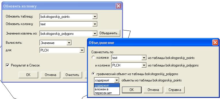

что-то не могу найти приличных табов для примера, но я бы сделала так:
делаем копии обеих таблиц
таблица - обновить колонку - добавить новую временную колонку - смотрим картинку
там надо нажать "Объединить":)
а вот содержит, вложен или пересекает - не могу никак запомнить, методом тыка:(

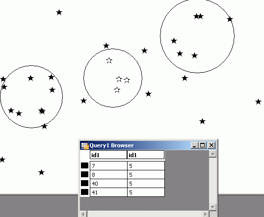

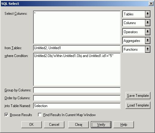

Если именно запрос, то вот так:
Utliteled1.tab - кружочки
Utliteled2.tab - точки
