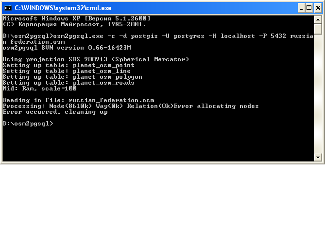

При конвертации базы с данными на Россию в PostGis с помощью osm2pgsql у меня выскакивает ошибка
Error allocating nodes eror occurred, cleaning up или
Error allocating ways eror occurred, cleaning up
запрос формирую так:
osm2pgsql.exe -c -d postgis -U postgres -H localhost -P 5432 russian_federation.osm
Данные скачиваю с сайта Cloudmade http://downloads.cloudmade.com/
Конвертация соседних стран Беларусь, Молдова, Украина проходит успешно.
Может кто нибудь сталкивался с такой проблемой и знает как ее решить?
Конвертить пробовал два архива за 9 сентября и за 16 сентября
За 9 сентября ошибка появлялась на way <6k>
За 16 сентября ошибка появлялась на node <8610k>

Osm2pgsql - Error allocating nodes(ways) eror occurred
- 1.PNG (19.25 КБ) 8554 просмотра

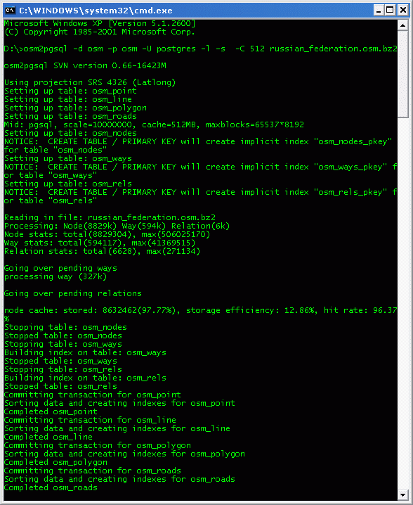

Re: Osm2pgsql - Error allocating nodes(ways) eror occurred
Ruslan, судя по всему у вас возникают какие-то проблемы с памятью. Попробуйте использовать режим "slim", который позволяет хранить промежуточные данные прямо в базе. Кроме того, загрузка в слиме позволяет в дальнейшем обновляться из дифов. Я всегда использую именно этот режим. Попробовал осуществить загрузку не в slim, получил точно такую же ошибку как у вас. И еще один момент - данные можно не разархивировать, osm2pgsql умеет работать с архивами.
- osm2pgsql.gif (22.42 КБ) 8497 просмотров
Спасибо за ответы.
_DR_, спасибо! Режим "slim" как раз помог, загрузка базы прошла как по маслу!!!!
