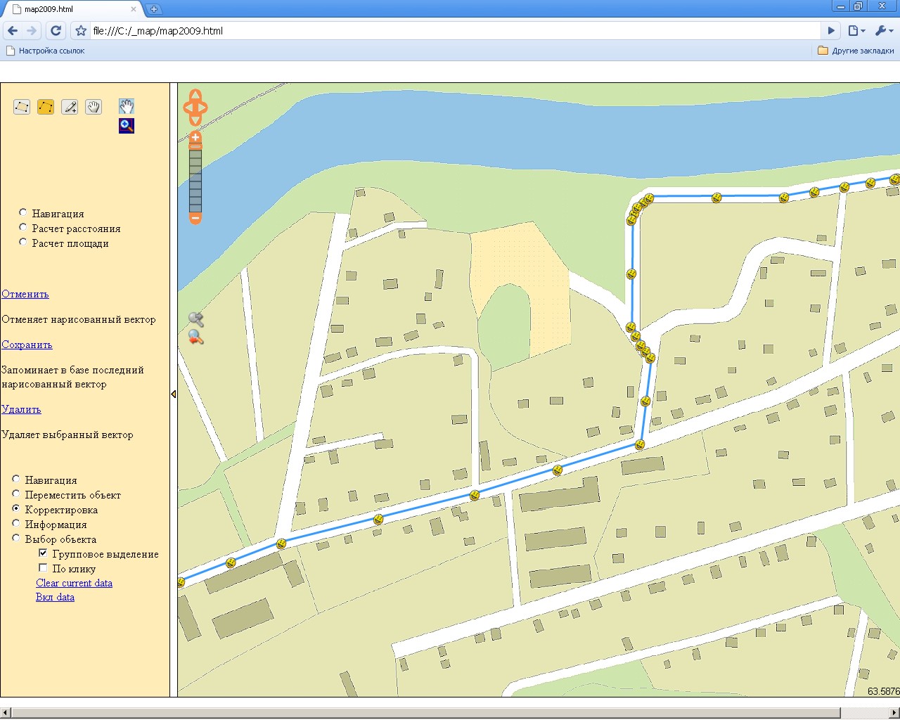

Например смайлик под углом - запоминаю вектор в Субд Google Gears
Меня если честно когда я это делал больше волновали такие вопросы:
1.В чем хранить вектор на клиенте?
2.Вопрос производительности OL - как движка для вектора. (Адресный план одной улицы - домов 400 не более)
3.Прозрачность
4.Угол наклона
5.Скрыть вектор на определенном масштабе (пока не знаю как).
вектор в OL+ Google Gears
