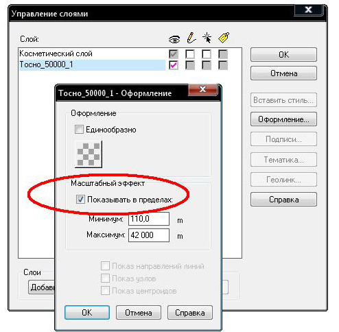

Большой растр и НЕ будет никогда виден автоматически. Посмотрите в управлении слоями. Там стоит розовая галочка - это означает у растра установлен показ при определенном масштабе. Окно по умолчанию автоматически масштабируется в размер растра при его открытии. Если растр большой, то масштаб окна получается больше (или меньше?) масштаба, который автоматически устанавливается для показа растра. Результат - белый экран. :shock:

Да розовая галочка.
значит правильно зарегестрировать ...и нет проблем???
или что-то менять нужно?

надо чтоб галочка стала черной:) а правильность регистрации проверяете, смотрите на вектор и насколько он хорошо совпадает с растром

Дважды кликните по слою в меню управления слоями или просто нажмите кнопку "оформление", а затем уберите галочку масштабного эффекта. Чтобы каждый раз при открытии не повторять процедуру заново - сохраните рабочий набор.

Спасибо огороменное!!!!
я очень признательна вам!!!
все получилось!!!!
и карта появилась!!!
