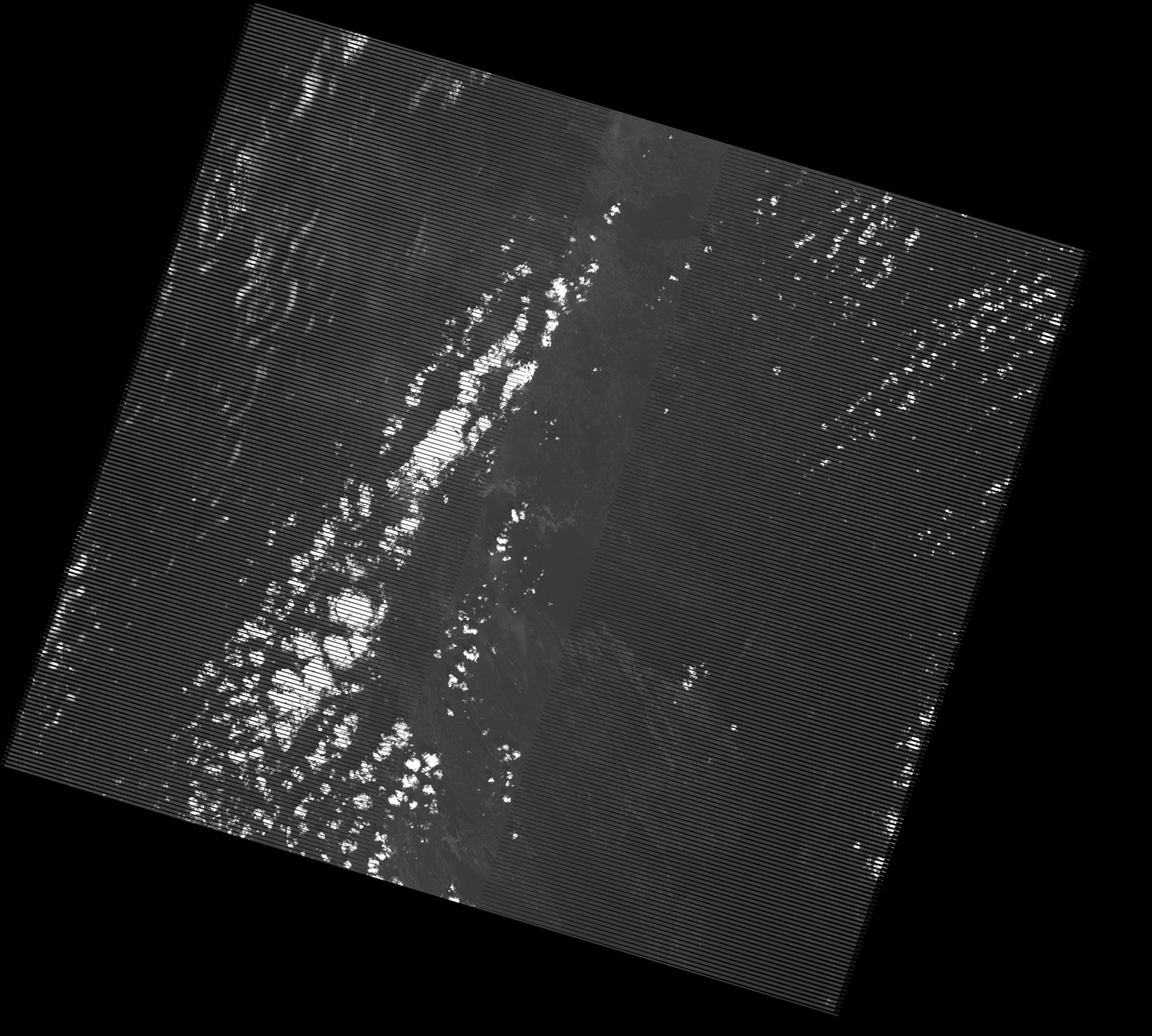

А я вот с USGS скачал Collection - Landsat archive - L7 SLC off (2003->) - ID: LE71830162008147ASN00 и они тоже полосатые, это таже самая полосатость или что-то другое и можно ли от нее избавиться??
- вот такие вот полоски

Это как раз дефект (выход из строя механического устройства доворачивающего платформу на которой установлено качающееся зеркало) из за которого 7 Ландсат перестал быть пригодным для решения практически всех задачlandscapeexplorer писал(а):А я вот с USGS скачал Collection - Landsat archive - L7 SLC off (2003->) - ID: LE71830162008147ASN00 и они тоже полосатые, это таже самая полосатость или что-то другое и можно ли от нее избавиться??
Лечить это бесполезно, сами америкосы замазывают эти дупла используя серию снимков на этот же path row но за другие даты.

Спасибо, ясно.
