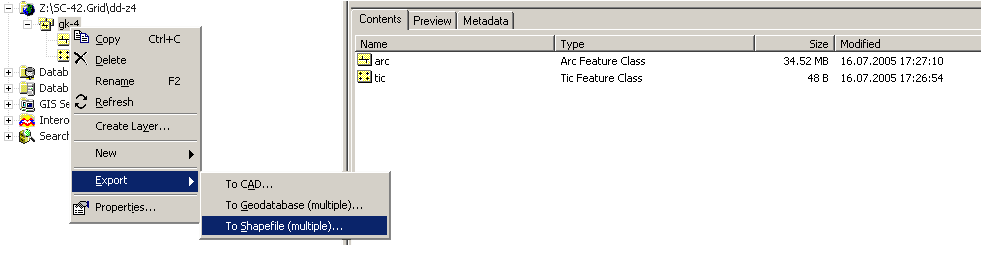

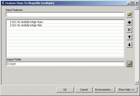

Вопрос не в том, что у меня есть, а том, что это ЕСТЬ не делает ничего. Одно ЕСТЬ конвертит пустую атрибутику без графики и очень долго. А вот ArcCatalog показывать - показывает, но когда запускаешь Export по правому клику мышки:
- говорит:
Вроде статья уже не первый год висит, скачавших должно быть море, а мне одному повезло так?

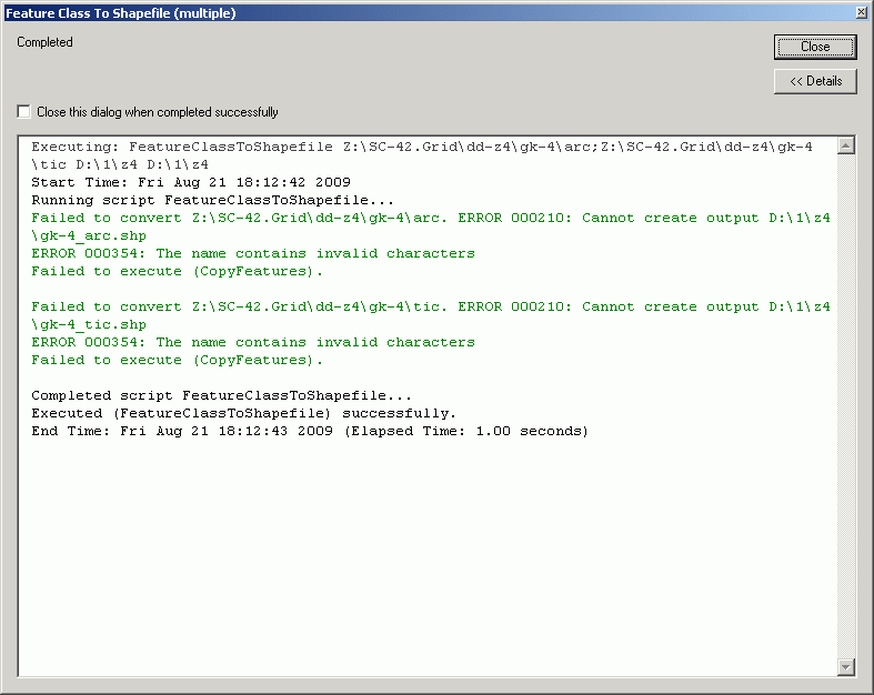

Хотя тут в чем-то еще дело:
Executing: FeatureClassToShapefile D:\1\z4\dd-z4\gk-4\arc;D:\1\z4\dd-z4\gk-4\tic d:\1\z4\dd-z4 d:\1\z4\dd-z4
Start Time: Mon Aug 24 12:50:24 2009
Running script FeatureClassToShapefile...
Failed to convert D:\1\z4\dd-z4\gk-4\arc. ERROR 000210: Cannot create output d:\1\z4\dd-z4\gk-4_arc.shp
ERROR 000354: The name contains invalid characters
Failed to execute (CopyFeatures).
Failed to convert D:\1\z4\dd-z4\gk-4\tic. ERROR 000210: Cannot create output d:\1\z4\dd-z4\gk-4_tic.shp
Completed script FeatureClassToShapefile...
Executed (FeatureClassToShapefile) successfully.
End Time: Mon Aug 24 12:50:25 2009 (Elapsed Time: 1.00 seconds)
Имена z4, dd-z4 и gk-4 - ведь не я придумал :wink:

Да, не только точки - но ошибка именно эта. Пишет ведь "Cannot create output d:\1\z4\dd-z4\gk-4_tic.shp ERROR 000354: The name contains invalid characters" значит, так и есть. Возможно черточка не нравится...

Я еще проверю, но по моему я все перебрал перед тем как просить помочь. У меня выходило, что не нравится "-" в gk-4 - но это имя уже спрятано где-то внутри.

Проверил догадку - все верно, дефис в имени самого покрытия мешает в ряде случаев. У меня еще забавнее выглядит: ArcINFOвская же утилита IMPORT71 легко делает и ug-1, и ug1 покрытие. Export... из интерфейса AM - тоже, грузит и мигом лепит шейп-файл.
А вот Convert Feature Class to Shapefile (из Toolbox) - в первом случае не выдает желаемый шейп-файл, молча, как будто критическая ошибка в данных. Во втором случае все ОК, при том что ничего другого не сменено кроме имени. Притом что сообщения, подобного вашему, не возникает в обоих случаях - File Succesfully Created... (в кишки не лазил, мож там в логе есть). ArcCatalog, как и у вас, "failed to execute", пока дефис не поправишь. Так что модуль (скрипт) конвертации покрытий работает, похоже, один и тот же в двух последних случаях, и дефисов с Toolbox и с ArcCatalog надо избегать. Еще лучше и не чихать по ходу процесса - интерфейс у ESRI как был весьма аляповатым, так и остался (я не внешний дизайн имею в виду ;)
Это из-за дефиса в названии, в Arcinfo Workstation и Arcview никаких проблем с ним нет, а ArcGIS он почему-то не нравится.
