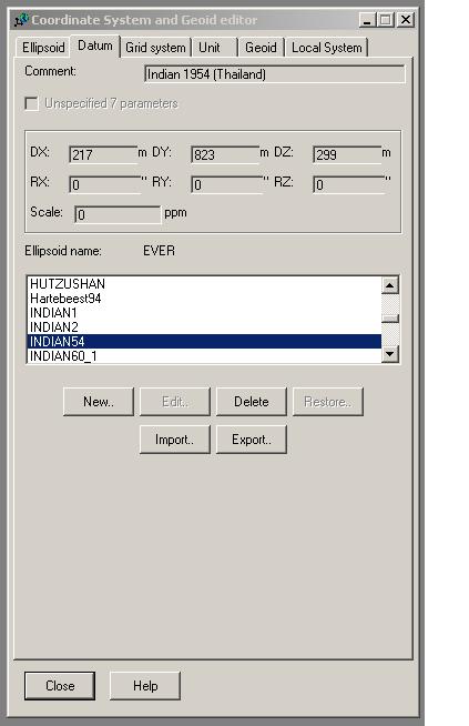

Сообщение Klyuv » 29 дек 2009, 12:05
Параметры взяты из программы для геодезической обработки GPS измерений Pinnacle.
http://www.prin.ru/equipment/equipment/ ... chive/103/
