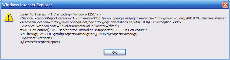

Не могу сделать запрос по координатам. Помогите найти ошибку.
var ms_typename = 'land';
var ms_propertyName = 'KN_FIND';
var s_filter =
	"<Filter>" +
		"<BBOX>" +
		"<PropertyName>" +
			ms_propertyName +
		"</PropertyName>"
		"<Box srsName='EPSG:'4326'>" +
			"<coordinates>"+x1+","+y1+" "+x2+","+y2+"</coordinates>" +
		"</Box>" +
		"</BBOX>" +
	"</Filter>";

Честно говоря я вообще не понимаю, зачем тут нужен <PropertyName>, ну до ладно. Map и WFS настроены нормально, потому что аналогичный запрос с <PropertyIsEqualTo> работает нормально.
Сюда, mapserver.org/ogc/filter_encoding.html, можете не отправлять, там мало того, что с ошибкой написано, так ещё и нет толкового описания.
PS: Пробовал без PropertyName, тоже выдает аналогичную ошибку, но ругается уже на весь фильтр.

Вот код, который формирует GeoServer:
<ogc:Filter>
  <ogc:BBOX>
    <ogc:PropertyName>the_geom</ogc:PropertyName>
    <gml:Box srsName="http://www.opengis.net/gml/srs/epsg.xml#4326">
       <gml:coordinates>-75.102613,40.212597 -72.361859,41.512517</gml:coordinates>
    </gml:Box>
  </ogc:BBOX>
</ogc:Filter>
В PropertyName поле с геометрией, т.е. то что будет проверятся на попадание в BBOX.
Для ваших целей может подойти более высокоуровневый API: SelectFeature.
Может быть у вас в srsName лишний апостроф.

Сообщение 2k.sq! » 13 авг 2009, 12:22
"Поспешишь, людей насмешишь" (С)
var s_filter =
   "<Filter>" +
      "<BBOX>" +
      "<PropertyName>" +
         ms_propertyName +
      "</PropertyName> [color=#FF0000]+[/color]"
      "<Box srsName='EPSG:4326'>" +
      "</Box>" +
      "</BBOX>" +
   "</Filter>";
