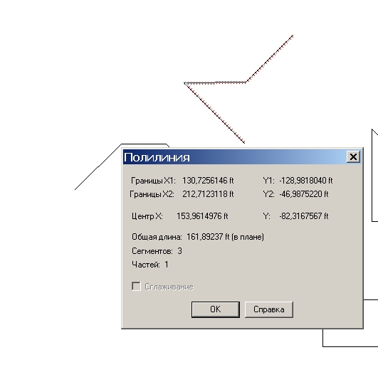

Удалось векторизовать через косметический слой. Очень просто оказалось. Только жаль, что вручную это делать приходиться.
Возник новый вопрос. После векторизации мне необходимо записать в базу данных координаты векторизованных объектов. Координаты точечного объекта узнать легко: достаточно выбрать объект и выбрать пункт ‘геоинформация’. А как быть с контурными объектами, которые состоят из набора пар координат? Если для них выбрать пункт ‘геоинформация’, то отображается следующее (см. вложение). А где координаты узловых точек составляющих выбранный контурный объект??

координаты можно вывести используя функции языка MapBasic, либо экспортировав файл с объектами в формат MID/MIF - там есть в текстовом виде все каталоги координат по всем объектам таблицы
