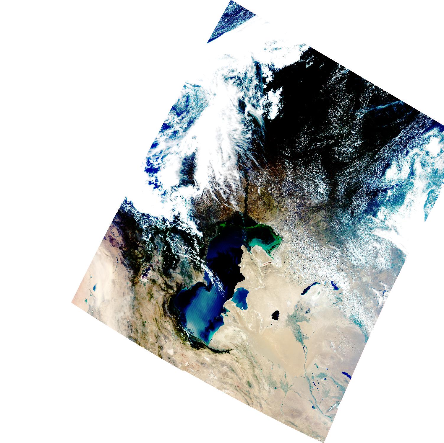

Есть изображения MODIS прошедшие через IMAPP. Изображения с тарелки, соответственно есть изредка полосы и отсутствие данных в начале и в конце. Я написал прожку, которая определяет углы непрерывного изображения и генерит prm файл. Файл генерится и поворачивается в нужную проекцию, но почему-то оказывается сдвинуть в растре вбок (если поменять углы UL LR, на UR LL та же картина только файл сдвинут вверх).
Т.е. углы UL, LR, LL в растр попадают, UR обрезан, а слева здоровенная белая полоса. При этом при просмотре в Arcview сгенеренное изображение ложится правильно, т.е. какая-то ошибка с обсчетом расположения изображения на растровом поле.
Пробовал поворачивать в Альберса и в Географическую, в обоих случаях растр оказывается сдвинутым.

Растр неправильно обрезан.
Версия: MODIS Reprojection Tool Swath (v2.1 January 2006)
Углы после перепроецирования соответствуют тому что задано в файле PRM (попробовал менять координаты UL, DR между собой - ничего не изменилось, картинка такая же)
Во вложении воткнул файл с тем что у меня получается, это еще более менее случай только слегка правый верхний угол обрезан. При перепроецировании в географическую у меня вообще вся северо-восточная часть снимка рубится :( .

Re: MRTSwath не могу победить определение углов при проецирован
Сообщение Максим Дубинин » 07 авг 2009, 07:48
можете выложить пример?
