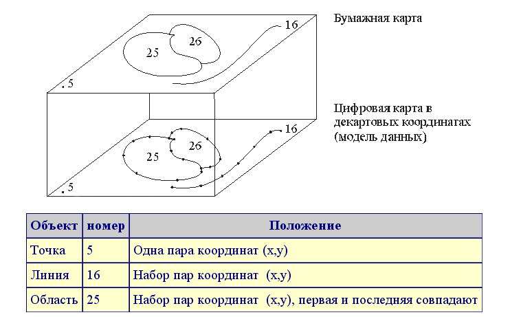

На нашей кафедре создан стохастический алгоритм шифрование. Была определена область применения шифра – ГИС. Создана картографическая БД с точечными объектами. БД зашифровали, разработали распределенную систему по организации управления с зашифрованной БД. Все прекрасно. Теперь решили шифровать линейные и площадные объекты. В БД контурные объекты решили хранить в виде набора узловых точек с координатами (см. рисунок). Все прекрасно. Возник вопрос, а как перенести линейные и площадные объекты из растровой карты в нашу БД? Какими средствами можно получить из контурного объекта набор пар координат?
- Рисунок
- file.jpg (63.51 КБ) 17330 просмотров

мне кажется вам стоит прочитать либо стандарт OGC Simple Features, либо что-то вроде технического описания формата Shape, они прекрасно описывают формы хранения геометрий
http://gis-lab.info/docs/shapefile.zip

Вы не правильно поняли вопрос. Мне важно знать процесс перевода контурных объектов в базу данных? Процесс оцифровки картографических данных. Как это происходит? Какие существуют средства для этого?они прекрасно описывают формы хранения геометрий

Процесс "оцифровки картографических данных" происходит в:
а) автоматическом режиме
б) полуавтоматическом режиме
в) ручном режиме
Во всех этих режимах, согласно определенному алгоритму определяется, где поставить объекты типа "точка" и каким образом соединить или не соединить их в объекты типа "линия", таким образом, чтобы результирующие геометрические объекты соответствовали одной из спецификаций. Дальше читайте по ссылкам выше. Если вас интересуют режимы и алгоритмы - берите любую ГИС, EasyTrace, Adobe Illustrator и т.п. и читайте как работают инструменты векторизации.
