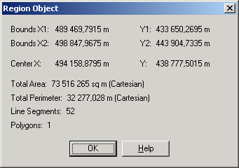

итак, создал полигон в мапинфо, План-схема(метры)
его площадь - 73516265 кв. м. слой с этим полигоном экспортирован в MIF/MID.

MI говорит:
73 516 265 sq m
Выходит они с Автокадом думаю одинаково.
