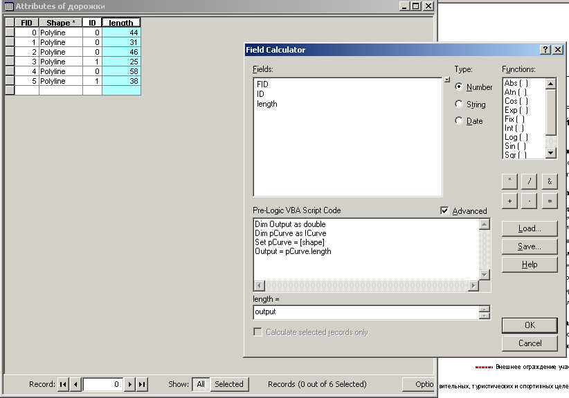

мы делаем вот так (см. вложение)
скрипт вот
Dim Output as double
Dim pCurve as ICurve
Set pCurve = [shape]
Output = pCurve.length
расчет длин линий.jpg (186.87 КБ) 6683 просмотра

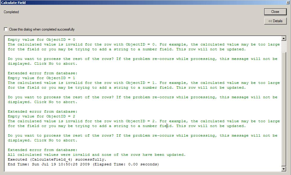

спасибо за подсказку, но вот незадача, почему после работы функции Calculate Field, выдается ошибка (см. вложение). Тип поля, вкот добавляем значение Double выставлено... может сталкивались, подскажите в чем дело

а у вас проекция задана? и не градусная ли она случаем?
