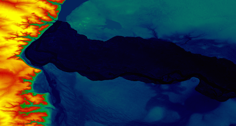

Я тут по одной работе связался с поселком на берегу р.Ахтуба. Взял на него снимок и DEM SRTM-90. Еще не начал ничего делать, просто посмотрел высоты и вышло у меня, что согласно DEM сама Ахтуба и пойма между ней и Волгой имеют разброс от -15 до -5 метров.
Собственно вопрос именно в этом. Это действительно так?

Можно. Американская модель рельефа считает, что эта территория находится ниже уровня моря - от минус 15 до минус 5 метров, а до Каспийского моря еще достаточно далеко. Можно ли это определить на глаз, просто находясь на местности - не знаю.
Вот как на картинке:
Все что синее от 0 до +5, а темно-синее - все, что ниже 0.
Хотелось бы узнать мнение географов, может им известно на сколько это правда.

Смотря какой участок вас интересует. Урез воды в Ахтубинске - -минус 18 метров. Ну и остальные места тоже можете сами по картам внимательно проглядеть - сопоставить - актуализировать.
А с моделью где вода и суша будьте осторожней - помню, уровень Азовского моря был по SRTM от минус 3 до плюс 8 метров - за счет артефактов. Приходилось по контуру утюжить ;)

Посмотрел, GTOPO30 для этого места показывает примерно те же высоты что и SRTM.

Понял, что так и должно быть.

Что интересно, GE для Каспия дает чистый нуль. Модель рельефа там очень наивная, таким образом - не[о]география, че с нее взять :D
