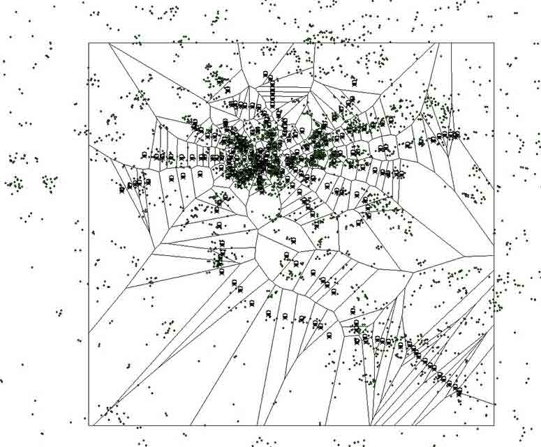

сделала вороной полигоны. Как расширить границы этой карты (этих полигонов). У меня достаточно много осталось объектов осталось за пределами вороной карты. Как вообше определяется размер этой карты вороного?

Вообще они строятся по экстенту данных. Если я правильно понял, то у вас есть два слоя (точки и автобусики). Полигоны Вороного построены для автобусиков, а вы хотите, чтобы они растянулись до экстента точек. Думаю, что это не получится.
