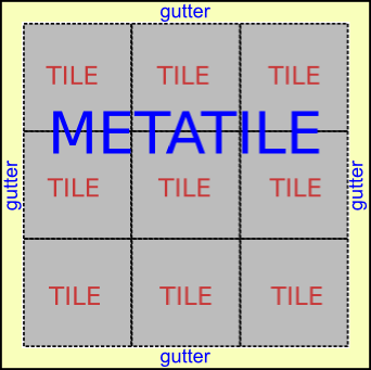

GeoWebCache 1.1.3
19 июня 2009 вышло обновление программы. Версия 1.1.2 вышла немного ранее в составе GeoServer 1.7.5 и отдельно не объявлялась. Из главных новшеств:
  1. В дополнение к метатайлам, теперь можно задать дополнительную область "gutter":
    которая потом будет просто отброшена. Все это призвано решать проблемы с повторяющимися надписями и их правильной расстановкой.
  2. Сжатие JPEG. Теперь можно задать, чтобы данныс с сервера WMS запрашивались в формате PNG или TIFF, а потом GWC их преобразует с заданным качеством в JPEG.
Также, теперь можно задать путь к файлу, который будет выведен вместо отсутствующих тайлов [см. GWC_BLANK_TILE_PATH].
Последний раз редактировалось Mavka 28 июн 2009, 10:21, всего редактировалось 1 раз.

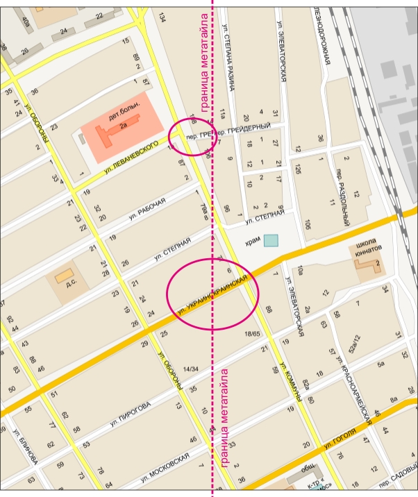

Подскажите, пожалуйста, как избавиться от кусков подписей на границах метатайлов?

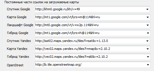

Александр2014
Сообщения: 21
Зарегистрирован: 04 мар 2014, 12:21
Re: GeoWebCache, установка и настройка
Сообщение Александр2014 » 19 мар 2014, 10:47
Установлен geoserver-2.4.5
На старице администрирования
http://localhost:8080/geoserver/gwc/demo
слои все созданные слои отображаются, по команде Seed тайлы режутся исправно
По запросу
http://localhost:8080/geoserver/gwc/demo/cite:ru_boundary-polygon?gridSet=EPSG:4326&format=image/jpeg
слой отображается, тайлы так же режутся исправно
По запросу
http://localhost:8080/geoserver/cite/wms?&SERVICE=WMS&VERSION=1.1.1&REQUEST=GetCapabilities
приходит файл getcapabilities_1.1.1.xml, содержание файла см.вложение
Является ли доказательством правильной работы gwc?
Как правильно написать постоянную часть запроса к данному серверу? Пример:см.вложение
getcapabilities_1.1.1.txt
(153.03 КБ) 1518 скачиваний
Пример запроса.png (12.82 КБ) 39211 просмотров
