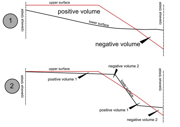

Необходимо рассчитать объёмы. Во вложении рисунок, описывающий ситуацию по профилю. В первом случае всё просто - positive и negative volume. Во втором случае сложнее несколько положительных и несколько отрицательных объёмов. Как отделить одни объёмы от других при вычислении?

совершенно непонятно, что вы собираетесь считать. Если объем отдельных объектов, ограниченных нулевой изолинией разности, то в Surfer это сделать без программирования (или ручного рисования объектов) затруднительно.shoresu писал(а):Необходимо рассчитать объёмы. Во вложении рисунок, описывающий ситуацию по профилю. В первом случае всё просто - positive и negative volume. Во втором случае сложнее несколько положительных и несколько отрицательных объёмов. Как отделить одни объёмы от других при вычислении?

Порезать поверхности на части в местах, где они пересекаются между собой, и считать объемы для частей.

Да, я понял. Т.е. без программирования придётся складывать гриды между собой и бланкировать их по нулевым изолиниям.

ели вам нужны все положительные объемы, без выделения связных областей и подсчета по ним индивидуально, то достаточно посчитать объем от 0 до max(0,top-bottom). Для отрицательных - от 0 до max(0,bottom-top). Нулевую сетку нетрудно создать через Grid/Math, присвоив копии сетки нольshoresu писал(а):Да, я понял. Т.е. без программирования придётся складывать гриды между собой и бланкировать их по нулевым изолиниям.
Но я так и не понял, чего нужно ...
