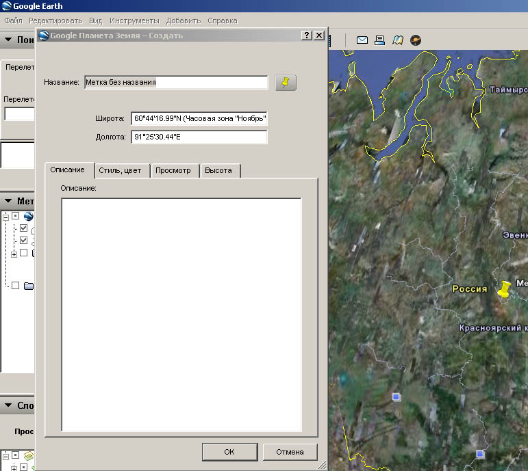

Я не как не спорю. В Гугле координата систем Изображение
Как эти данные надо в МапИнфо вносить?
Re: Координати из Google Map в MapInfo
Сообщение Максим Дубинин » 27 июн 2009, 21:04
настроить в планете земля отображение как dd.ddddd
или перевести dd mm ss.ss в dd.ddddd
http://gis-lab.info/qa/dms2dd.html

Сообщение diploboy » 28 июн 2009, 01:45
sim Спасибо. То что искал.
