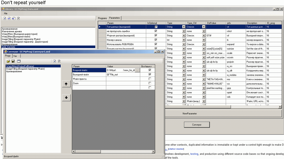

для обсуждения, если не уведет в сторону, хочу предложить расширить тему - создать "универсальный стартер" :)
proj, r и многие другие программы можно запускать из командной строки с набором параметров. Это под силу главным образом продвинутым пользователям и юниксоидам (безо всякого стеба, а с глубоким уважением). Мне , например слабо!
идея создать аналог ArcToolBox для опенсорсных программ.
1.создается и ведется на гис-лабе библиотека, где в определенном формате хранятся описания запуска команд и всех параметров для различных пакетов. Это делают знатоки каждого из пакетов.
2. существует свободно распространяемый exe-шник, позволяющий загрузить из библиотеки описание команды, выставить параметры в соответствии с конкретными нуждами пользователя и запустить команду на исполнение. - замена черному консольному экрану и ручному выставлению параметров запуска.
3. команды можно собирать в конвейер для последовательного исполнения (аналог модуля). Типизированные конвееры можно также собирать в библиотеке. Например - исходный растр обрезать по определенной границе, перепроецировать, порезать на куски, их заархивировать и куда-нибудь послать (подальше...)
если не по теме - не обессудьте - переброшу в отдельную ветку.
выглядит примерно так.

прекращаем обсуждать тему какой конвертер лучше и возвращаемся к предложению Митрича
Мне идея создания метаописания некоторой операции выполняемой в инструменте запускаемом из командной строки кажется весьма перспективной. Инструмент позволяющий подгружать эти метаописания (xml?) из локального и веб-хранилища - тоже нравится. Ведь это же еще и легко будет батчится.
Давайте подумаем на эту тему, надеюсь я правильно переизложил предложение Митрича.

Интересно получается... Даже без программы наличие такой библиотеки описаний не помешает.
