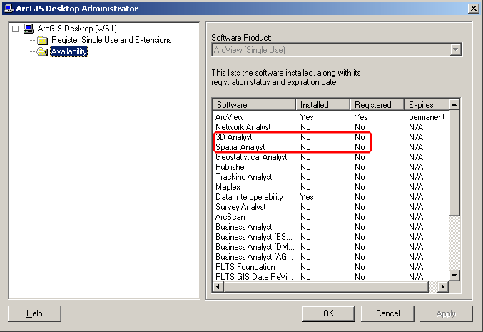

В ArcGIS есть прога ArcGIS Desktop Administrator (C:\Program Files\ArcGIS\Bin\DesktopAdmin.exe). Она покажет: а) установлен ли этот модуль физически (есть ли соот. файлы на вашем компе) и б) есть ли у вас на него лицензия. Например, в приведенном на скрине случае модули не устновлены и лицензии на них нет (самая дешевая поставка).
А выпадение при заходе в Tools-Customize возможно имеет отношение к локализации, но к экстеншенам, мне кажеться, отношения не имеет.

Да смотрела я в ArcGIS Desktop Administrator.Говорят, что ни 3 D, ни Spatial Analyst не установлены. Arcview 3.3 есть, а модулей нет. Как же нет, если они установлены и нормально работают в 3.3? Попробовала их переустановить, но эффекта никакого. Может, во время установки надо чего-то где-то менять, а?

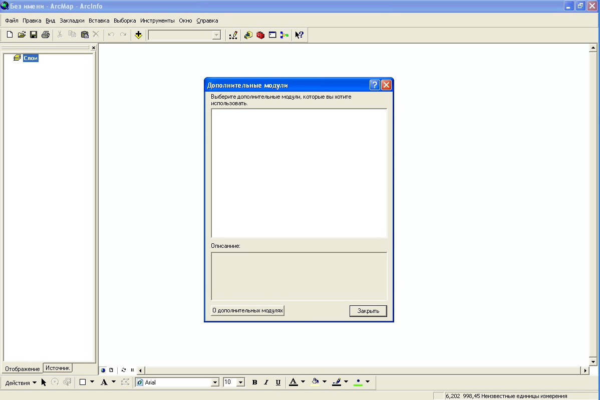

Список дополнительных модулей пуст.
Приключилась такая проблема. Установил АргГис 9.3. Запускаю АркМап. Пытаюсь через "Инструменты" - "Дополнительные модули" включить модуль "Маплекс", но список дополнительных модулей пуст.

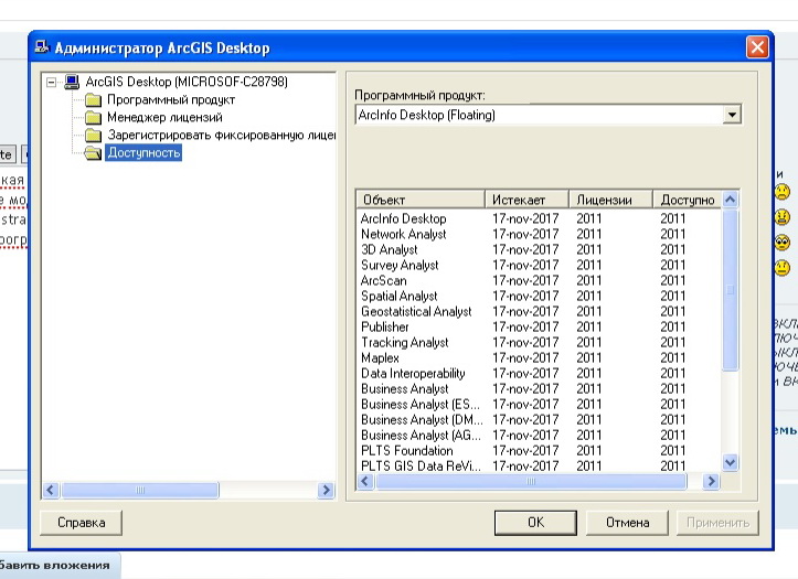

В Desktop Administrator данный модуль и многие другие доступны.
Переустановка программы с чисткой реестра не помогла. На двух других машинах устанавливал этот же пакет программ - все нормально, все модули отображаются и доступны для добалвения. Пhограмма устанавливалась везде на WinXP.
Кто нибудь сталкивался с такой проблемой и решал ее?

Сам задал вопрос, сам же и отвечу.
Проблема с отображением подключаемых модулей решилась, после того, как с компьютера была удалена программа, менеджер лицензий, почищен реестр и удалена папка c:\Documents and Settings\Admin\Application Data\Esri.
После новой установки программы, все заработало.
