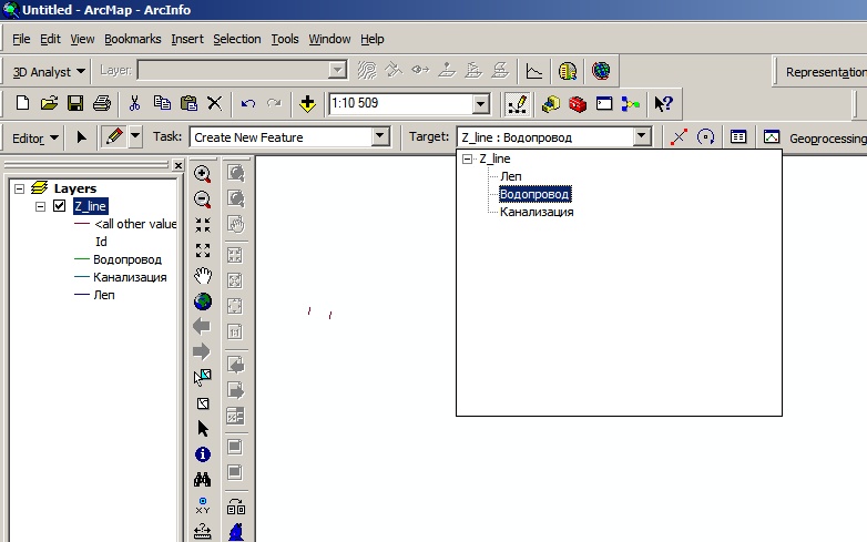

По-моему вы не пробовали
При создании Subtype можно рисовать объекты определенного типа и быстро переключать тип через target. Или я не правильно понял задачу.
- ArcMap.jpg (84.23 КБ) 8394 просмотра

Я то попробовал после Вашего первого ответа. Создал фич, правда немного повозился с SubType,
в итоге увидел , что подкласс получается вроде как такой же, как и простой шейп. А на поле Target
первый раз не обратил внимания...
