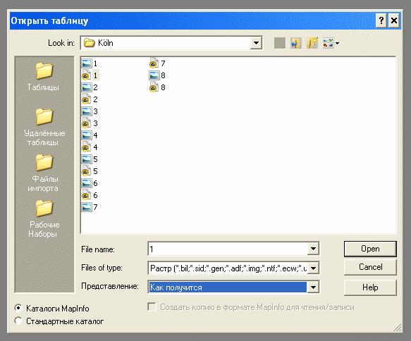

У меня есть сканированная карта и координаты ее краев. Подскажите как это в мап инфо сделать. Я что совсем новенкая в мапинфо. Я даже открыть JPG файл не могу

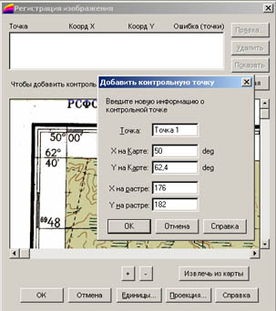

1. переделайте в Фотошопе jpeg в тифф (файл-сохранить как...) или открывайте прямо так
2. в Мапинфо открываете получившийся растр, указав в диалоге на открытие тип файла - растр. Появляется вопрос: показать ли растр или регистрировать его. Надо регистрировать.
3. См. картинку, выбираем проекцию
4. Ставим контрольную точку 1 в угол карты. координаты вписываем нужные. Нажимаем "Новая"
5. Ставим три другие точки по углам, естественно, с правильными координатами
6. когда все точки поставите, нужно посмотреть ошибку. она должна быть совсем маленькая, например 1.
- контрольная точка 1.jpg (46.08 КБ) 13686 просмотров

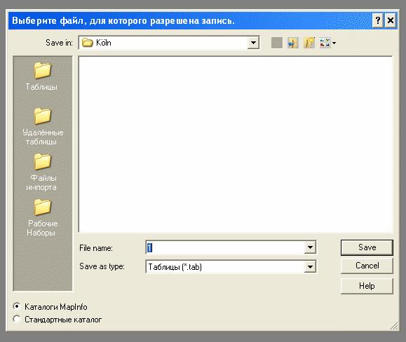

пожалуйста не кидайте в меня тапком, но я это уже читала. У меня не получается открыть растр. Я иду как полагается Файл Открыть, выбираю тип файла Растр. Выбираю мою картинку, нажимаю на открыть и выходит новое окно "Выберети файл для которого разрешена запись". Сохранить как .tab Дальше я сдвинуться не могу
Где ошибка??? Где искать "Регистировать"?
HE появляется этот вопрос"Появляется вопрос: показать ли растр или регистрировать его"

Сдается мне для начала надо настроить Windows, что бы он показывал расширения файлов. А то вы так программу, которая вам отформатирует диск C:, откроете, вместо растра. Что для MapInfo - просто как "раз-два".
Раз дальше дело не пошло, значит либо ваш файл НЕ раст, либо все же надо указывать его полное имя (с расширением), а не просто 1
