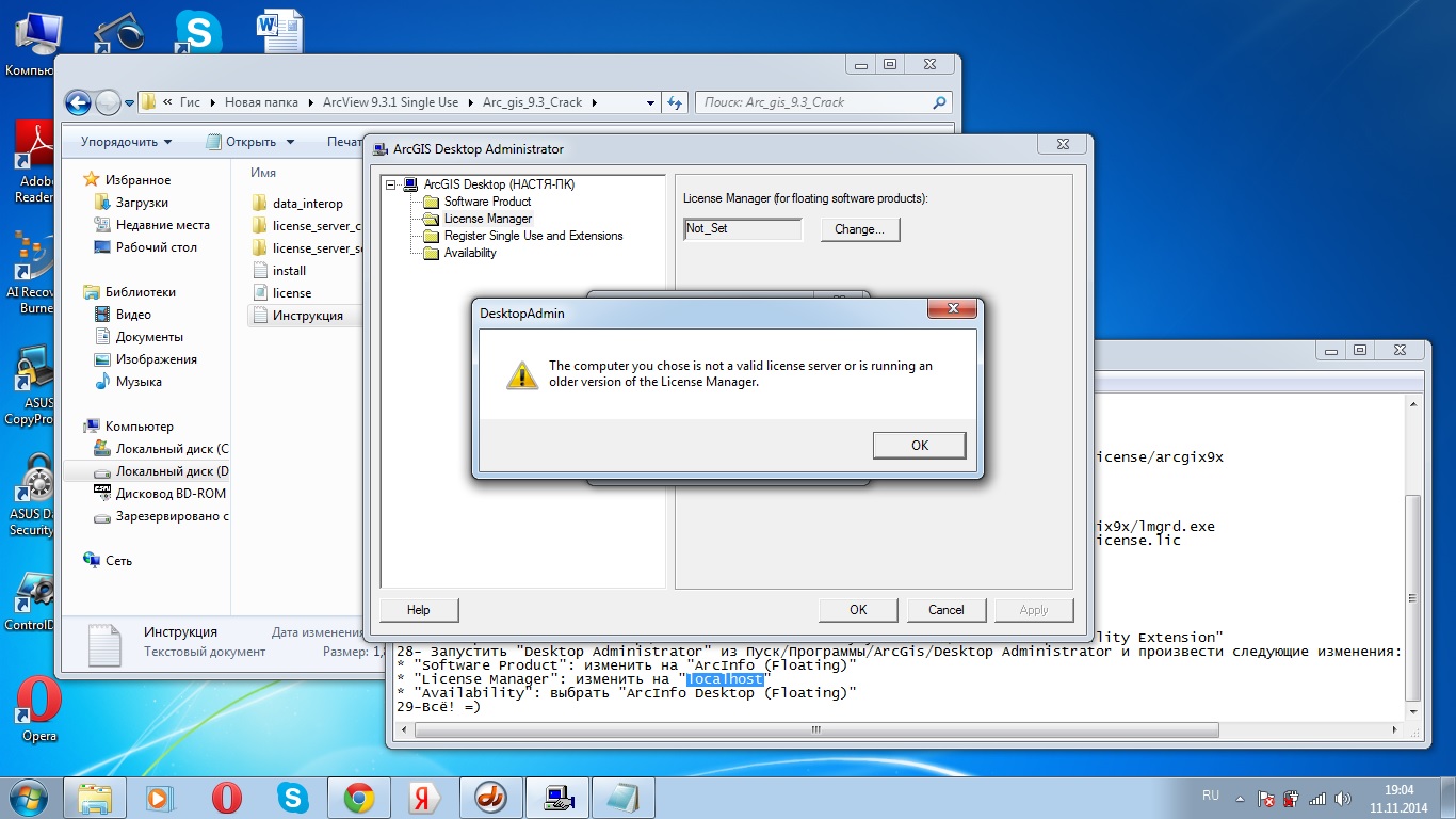

Здравствуйте! у меня тоже проблема. В администраторе ArcGis Desktop при указании менеджера лицензий "localhost" (по инструкции указывал) выходит сообщение - Выбранный компьютер не является корректным сервером лицензий или на нем установлена устаревшая версия менеджера лицензий. Пробовал указывать просто имя компьютера. Никак.
2mili
- Сообщения: 74
- Зарегистрирован: 04 мар 2011, 09:27
Re: ARCGIS 9.3-проблемы установки
попробуй в файле license.lic заменить имя сервера (в файле ето this_host) на имя вашего компютера
а в desktop administrator//license manadger localhost

Здравствуйте!
У меня такая же проблема. При запуске License menager все параметры в норме, все работает. А вот при попытке указать менеджер лицензий "localhost" в desktop administrator выходит сообщение – «Выбранный компьютер не является корректным сервером лицензий или на нем установлена устаревшая версия менеджера лицензий» Пробовала просто выбрать имя компьютера в сети. Результат один. В файле license.lic заменила имя сервера (в файле это this_host) на имя моего компьютера.
