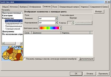

Мне необходимо научиться работать в Arcmap 9.3. Некоторые элементарные вещи я освоила, но споткнулась на следующей проблеме.
У меня есть ряд стран, каждая из которых характеризуется определенным значением некоего признака (например, уровень проникновения мобильной связи). Но эти значения есть у меня где-то, абстрактно, не в Arcmap. А мне нужно закрасить эти страны в соответствии с имеющимися значениями. Причем автоматически и по интервалам.
Вопрос в следующем. Куда и как я должна "запихнуть" свои данные, чтобы нажатием парой кнопок решить задачу заливки. А в будущем изменить данные и, соответственно, изменить заливку.

Марин, ели значения есть где-то абстрактно, то с ними ничего сделать нельзя:) нужно вбить их в базу геоданных либо в базу dbf с таким же названием, как у шейпа с вашими странами. Раскраска по атрибуту - задача совершенно в АркМапе тривиальная.

Вся проблема и состоит в том, что база геоданных, база dbf и шейп-файл - для меня совершенно чуждые понятия! :oops:
Раскраску по атрибуту я нашла, справилась:) но вот куда и как залить эти атрибуты, чтобы по ним раскрасить - понять не могу... :(
