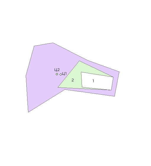

Сообщение Журавлёв » 12 апр 2009, 21:42
Я рассматривал пункт 2 как уточнение пункта 1 для сложных составных полигонов.

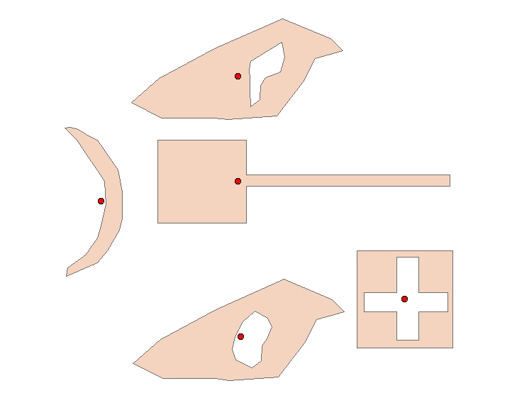

Проверил на дырявом полигоне, при увеличении дырки центр тяжести, рассчитанный в Arcgis, смещается.
На рисунке: 1 и 2 - дырки. Ц1 и Ц2 - координаты центров тяжести дырявых полигонов с соответствующими дырками 1 и 2.

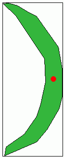

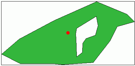

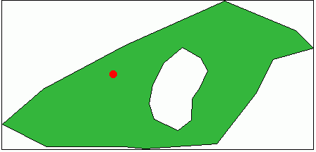

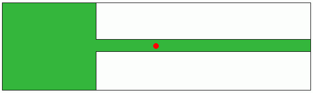

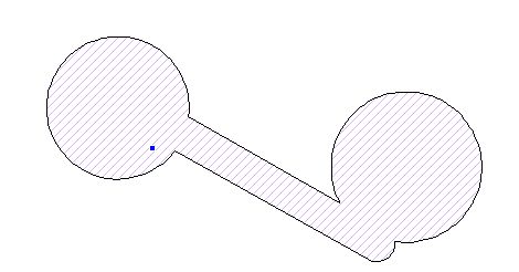

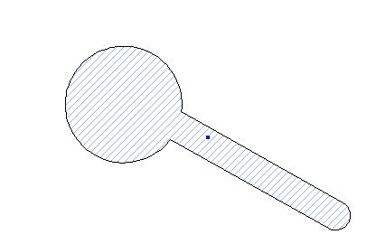

Я не могу сказать совпадает ли центроид с центром тяжести плоской фигуры, но одно я знаю точно - рассчитывается центроид очень быстро. Так что алгоритм не может быть сильно заумным.
Для MapInfo:
a) фигура с дыркой и без дырки, имеет один и то же Centroid
b) "сковородка" имеет Centroid, размещенный в начале "ручки"
c) в такой фигуре
Centroid выглядит не соответствующим любому определению :shock:
Видимо существует несколько определений (или реализаций) Centroid

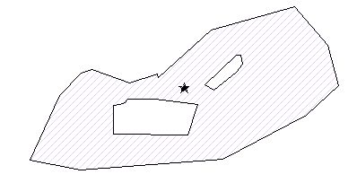

Вот мои произведения, Arcview GIS, Polygon.ReturnCenter + прямоугольник охвата вокруг них. Заодно прилагаю сам шейп на случай если вдруг кто-то захочет сравнить что получается для тех же фигур в другом ПО. Было бы интересно.
И все-таки центр масс здесь непричем

в ArcGIS 9.3 - Data Management Tools-Feature-Feature To Point
Очевидно, что крест и серп на иголке не подвесишь, поэтому центроиды получились внутри дырок. Кстати, существует еще опция Inside, с использованием которой результаты получились аналогичными результатам sim.
