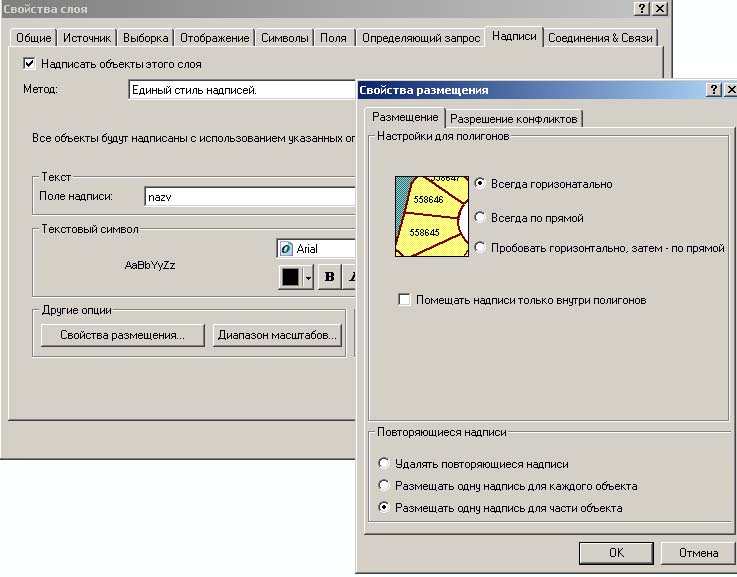

Re: Как сделать, чтоб подпись была рядом с такими полигонами Arc
Сообщение nadiopt » 10 апр 2009, 08:59
вообще все свойства надписей регулируются во вкладке надписи - свойства размещения (внизу слева), см. картинку:
поройтесь во всех опциях, может чево и выйдет. а мастера и гуру возможно расскажут о более продвинутых возможностях типа аннотаций и маплекса, мы так высоко пока не летаем...
