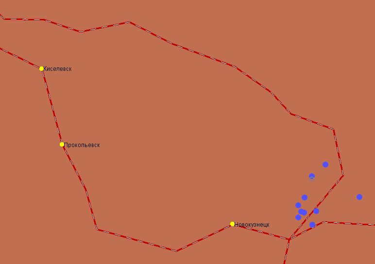

Что-то у меня точки не попали в город Новокузнецк. По выданным координатам получилось вот так:
Правильно? Если да, будем посмотреть дальше.
да, забыл спросить, а точность-то вам какая нужна? метры или десятки метров?
И в чем результат - в градусах или метрах? Если удастся прописать похожую систему координат для MapInfo - вас это устроит?

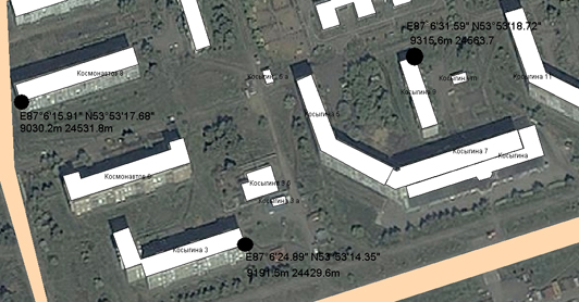

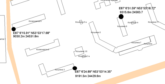

вверху координаты взяты с sasgis...
внизу наши координаты....
при сохранении в WGS84 координаты принимают вид:
с нижнего по часовой
0,082669° 0,219697°
0,081214° 0,220602°
0,083674° 0,220884°
как передвинуть координаты ка E87° и на N53°

я так понимаю, что все правильно расставилось у вас - просто точка эта "новокузнецк" у вас стоит на въезде в город, где ДПС стоит.
Точность в метрах я думаю утроит. Надо чтобы в градусах было - т.к. надо существующие полилинии из мапинфо показать в Дубль ГИС - а там только из гео координат можно.
