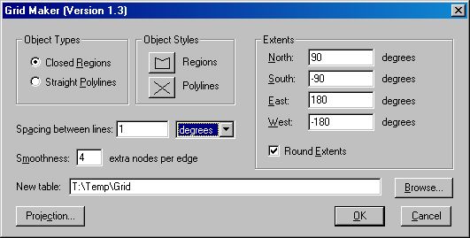

спасибо. а можно ли такое сделать в мапинфо?
Сообщения: 4233
Репутация: -344969097
Откуда: Париж
Re: Сгенерировать регулярную сетку
Сообщение Boris » 30 мар 2009, 00:20
MapInfo: Tools -> Grid Maker.
Если такой строчки нет, значит, ее надо добавить через Tools->Tool Manager
Программа давно входит в стандартную поставку. Координатную систему надо заранее прописать в файле MAPINFOW.PRJ

Boris писал(а):MapInfo: Tools -> Grid Maker.
круто... то что нужно... все время забываю именно там посмотреть. спасибо
