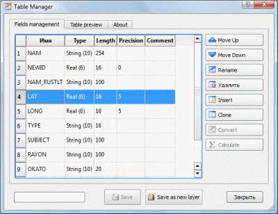

Поменять порядок полей также можно с помощью QGIS:
- QgisTableManager.gif (37.38 КБ) 20010 просмотров
