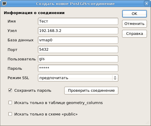

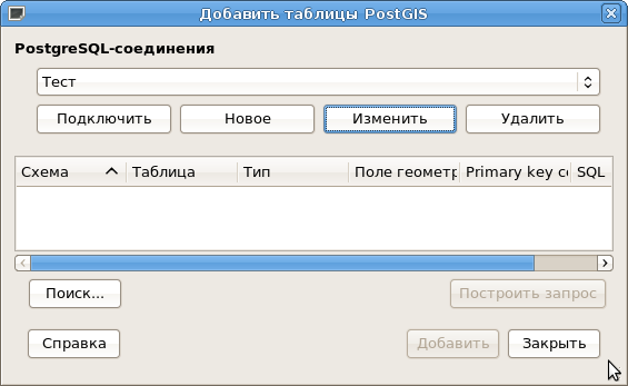

1. Автор статьи - я, но, боюсь, на половину вопросов ответить я не смогуarzobispo писал(а): Вопросы:
1.Кто автор статьи, хочу пообщаться с ним, чтобы процесс понимания мой ускорился.
2.Как это будет выглядеть настройки в pgAdmin'ке PostgreSQL.
3.Какие операции надо сделать в QGIS'е (скрины желательно).
2. Вот пример вопроса, на который я не знаю ответ. Дело в том, что pgAdmin я не использовал, работал из командной строки и все примеры (кроме текста SQL) выполнял там. Понятно, что текст SQL-запросов ты можешь ввести и в pgAdmin, а как быть с остальным...
3. Выбираешь пункты меню: Слой->Добавить слой PostGIS. Появляется окошко (вложение1 - test.png). Потом щелкаешь по кнопке "Новое", появляется окно с настройками соединения. Вводишь его параметры (Название, адрес (или ip, или символьный типа gis-lab.info) сервера, название базы, пользователя и пароль. Все.
- Настройки соединения
- Test1.png (36.47 КБ) 23004 просмотра
- Вид окна с выбором соединения
- test.png (26.31 КБ) 23003 просмотра
