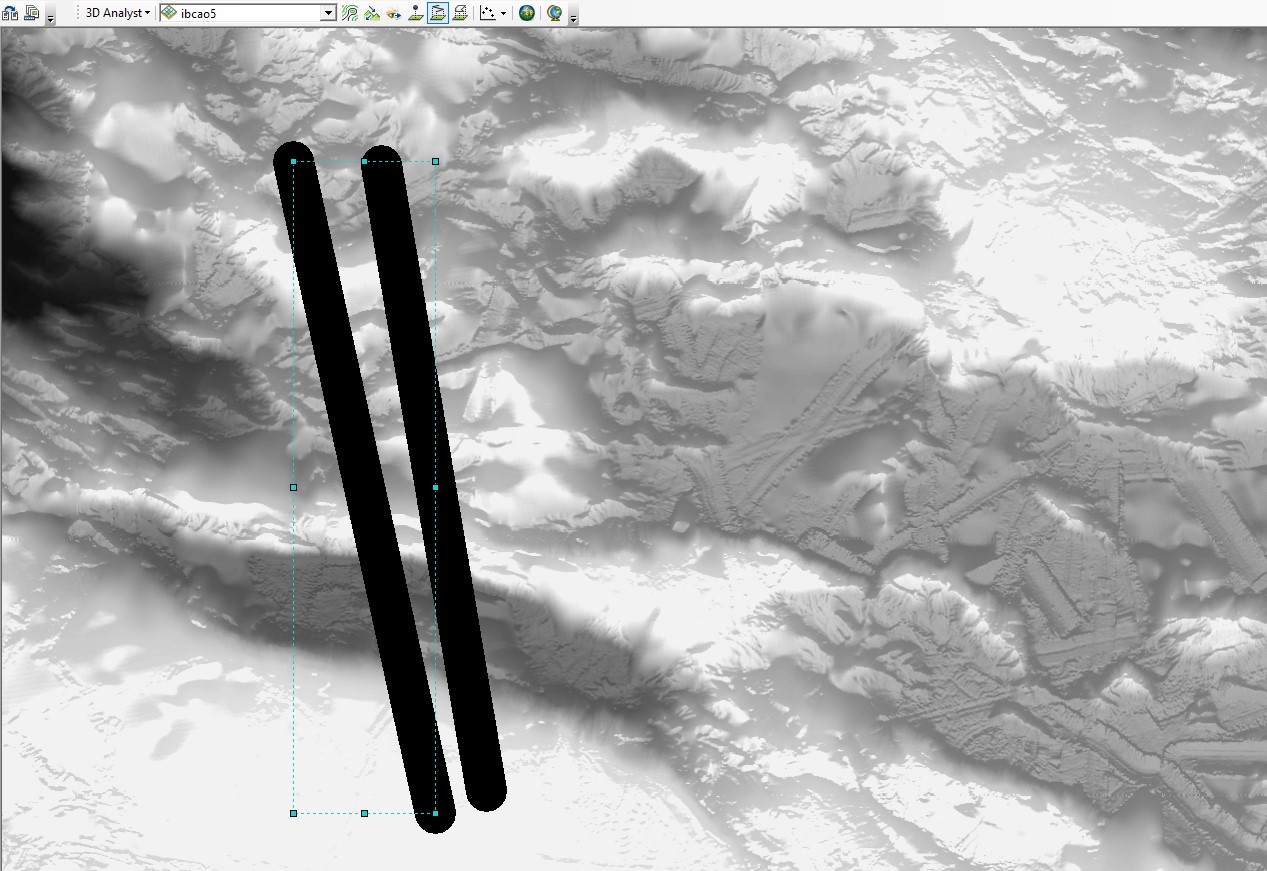

Добрый день! У меня совершенно дурацкая проблема, которая, тем не менее, мешает работать. Внезапно по неизвестной причине в ArcMap 10.5 линия профиля высот interpolatе line стала выглядеть очень толстой (скрин во вложении), если нужно построить много профилей рядом, они перекрывают друг друга. Я могу настроить параметры (толщину, цвет, т.д.) каждого профиля по отдельности, но это муторно и новый профиль по умолчанию всё равно рисуется таким же толстым. Если у кого-то вдруг такое было, подскажите, пожалуйста, как решить.
Вот как это выглядит

ДВС! Набейте профилей, сколько Вам надо. Ну да, получится чернильное пятно, но табличная геометрия будет индивидуальная. Затем создайте из профилей отдельный слой и в св-вах - символы задайте нужный Вам внешний вид.
