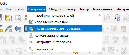

1. В меню "Настройки" выбрать пункт "Пользовательские проекции"

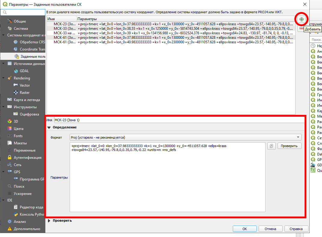

2. В открывшемся диалоговом окне нажать на кнопку с зеленым плюсом для добавления новой проекции. Далее необходимо ввести в поля, расположенные в нижней части окна, наименование Вашей СК и параметры (QGIS поддерживает форматы WKT и proj4).
Параметры для местных систем я беру на сайте https://terraingis.ru/
3. В конце нажать кнопку OK.
