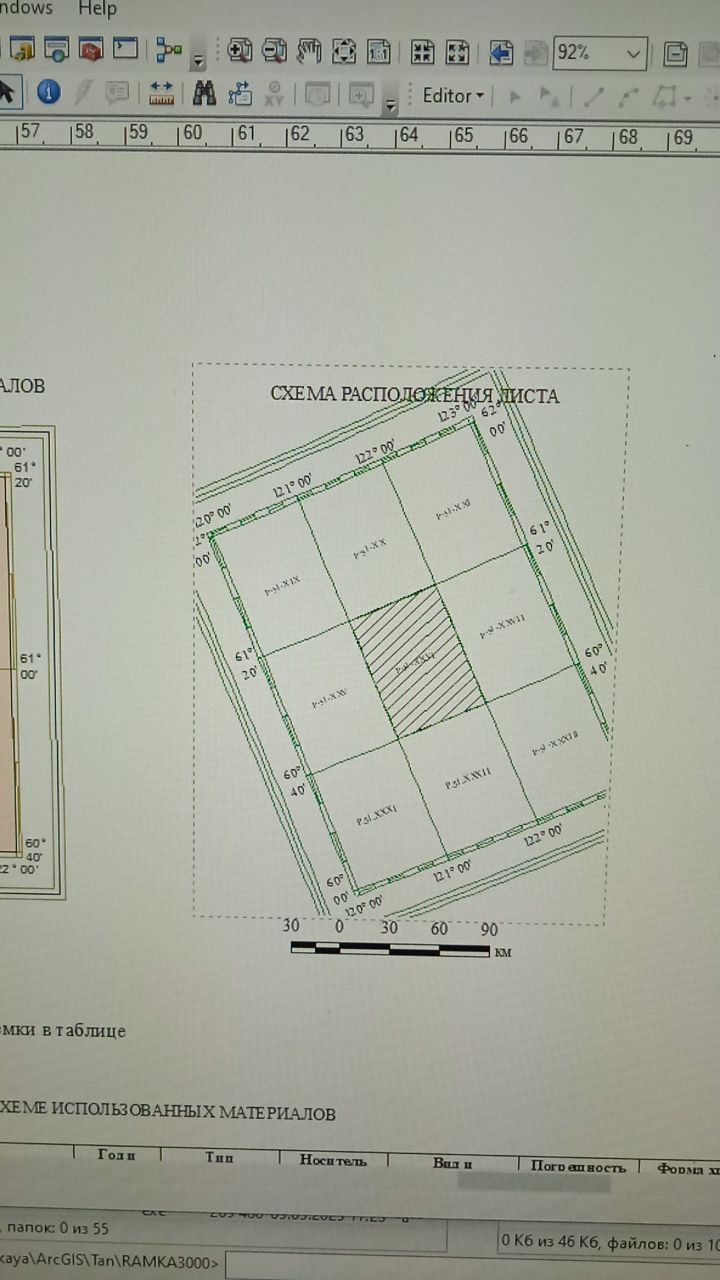

Re: Изменить координаты шейп-файла
Сообщение Iggi1981 » 27 мар 2025, 20:31
Потому что получается либо вот так, как на картинке, либо шейп улетает куда-то за экстент и найти его не получается ("приблизить к слою" неактивно).

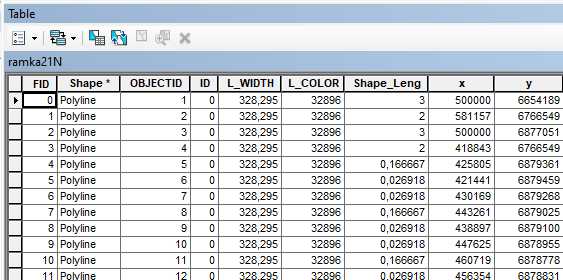

Я пока простой вариант покажу.
В атрибутивной таблице я вычел 21 миллион. В надежде, что координаты изменятся.
В таблице действительно изменились.
А при экспорте в другую программу - я вижу, что координаты х так и остались вида 25хххххх. Тут как номер зоны не меняй - ничего не изменится.
P.S. Сделать MID/MIF не могу, заблокирована функция Quick export в "Data Interoperability tools".
Сообщения: 4187
Сообщение gamm » 28 мар 2025, 12:45
ни атрибутивная таблица, ни эта картинка, не имеют никакого отношения к решаемой задаче. Удачи!
