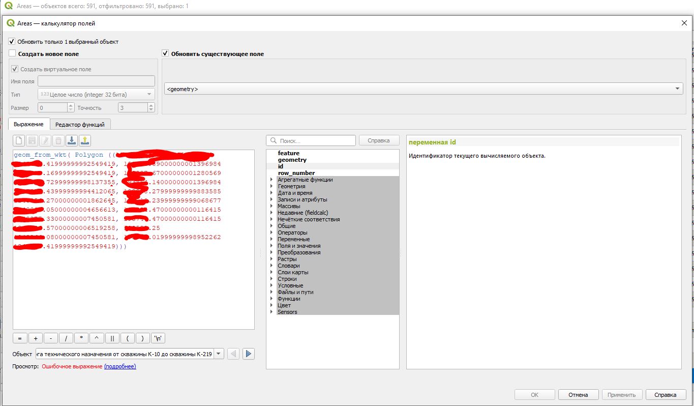

Вроде получилось, но почему-то кнопка "Ок" серенькая, чего-то не хватает.

Сообщение AlexRomantsov » 24 мар 2025, 11:34
где то ошибка синтаксиса, типа лишней не парной скобки и т.п

Сообщение AlexRomantsov » 24 мар 2025, 12:13
может знаков после запятой слишком много

Сообщение Kbigeo » 24 мар 2025, 12:22
Выражение 'Polygon(())' надо было заключить в кавычки.
Благодарю за помощь, все замечательно.
