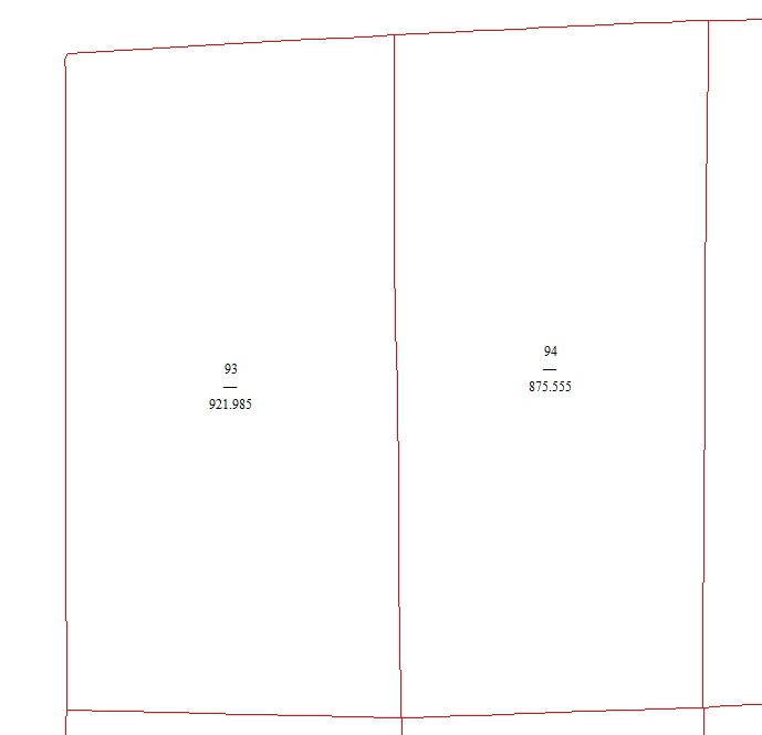

В MapInfo на схеме не обходимо показать квартал и площадь в виде дроби

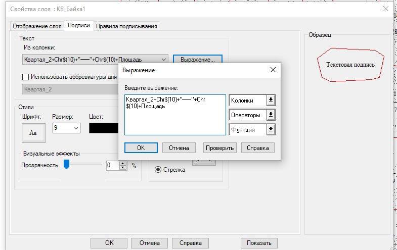

, для этого я использую выражение:
Квартал_2+Chr(10)+"———"+Chr(10)+"———"+Chr(10)+Площадь
Значение из Квартал_2 и Площадь находятся слишком далеко от "——". Подскажите, можно ли что-то сделать, чтобы они прямо рядом стояли друг с другом? Имеется слишком большое расстояние от значения Квартал_2 до "——" и от значения Площадь до "——".

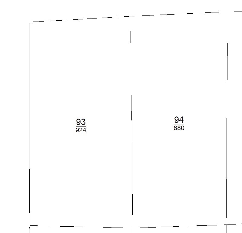

Пример, как должно быть:

Создание текста в несколько строк. Например, это выражение создаёт надпись из поля Name и двух полей адреса, разнесенных по разным строчкам VBScript: "Name: " & [NAME] & vbCrLf& [ADDRESS_1] & vbCrLf& [ADDRESS_2]. Для Python: "Name: " + [NAME] + '\n' + [ADDRESS_1] + '\n' + [ADDRESS_2]. Для JScript
"Name: " + [NAME] + "\r" + [ADDRESS_1] + "\r" + [ADDRESS_2].
Например использую для золота и серебра в цвете Vbscript: "<UND><CLR red='255'>" + [Au] + "</CLR></UND>" & vbnewline &"<CLR blue='255'>" + [Ag] + "</CLR>"
