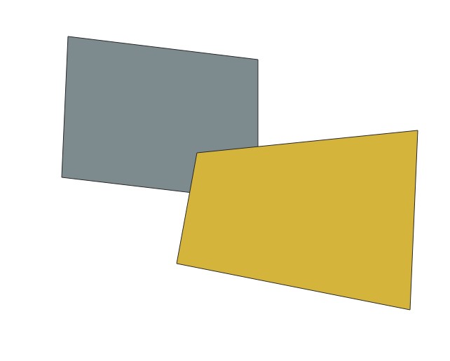

Пробовал, не совсем то, у меня наложения в одном слое и их бы хотелось убрать, и "разность" формирует "дыру".
Вот пример два полигона (для визуализации с разных слоёв), один накладывается на другой, соответственно по замыслу чтобы картинка осталась такой же но наложение было исправлено. Или подобное не возможно?
Константин Силкин
Сообщения: 448
Репутация: 67
Откуда: Воронеж
Re: Обрезка пересекающихся полигонов.
Сообщение Константин Силкин » 08 ноя 2024, 14:25
Наложение в одном слое – это криминал. Напишите скрипт по перебору всех со всеми. Дальше решайте как поступить в каждом случае наложения

Сообщение Константин Силкин » 08 ноя 2024, 15:38
А может есть вариант сделать логическую выборку и так разнести объекты по разным слоям? А потом уже обрезать
