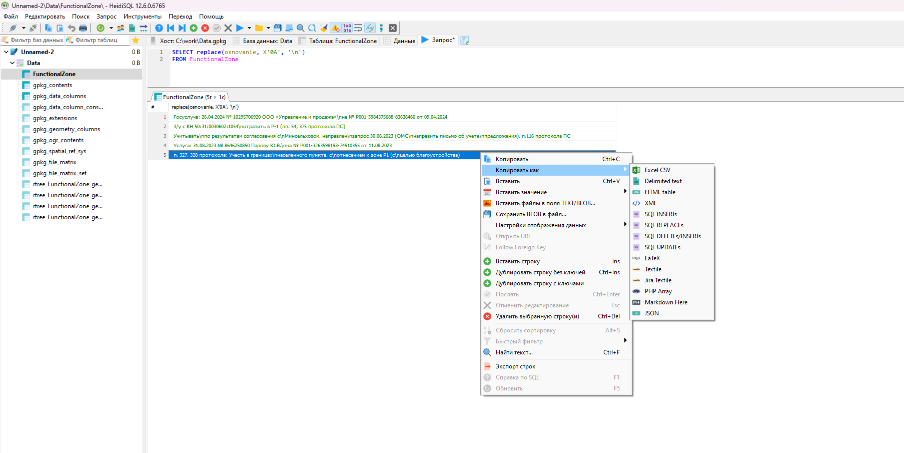

Re: Правка атрибутивных данных в GeoPackage
как то так
SELECT replace(osnovanie, X'0A', '\n') FROM FunctionalZone- Вложения

Это исправит данные в геопаке? Я привык, что исправления в БД происходят через UPDATE. Погаю, что сама программа - это QGIS. То есть QGIS смог преодолеть какие-то триггеры или запреты внутри Бд?trir писал(а): ↑13 ноя 2024, 11:04как то так
геопак это SQLite БД который можно открыть в разных оболочках через которые можно с ним работать
SELECT можно переписать как UPDATE
