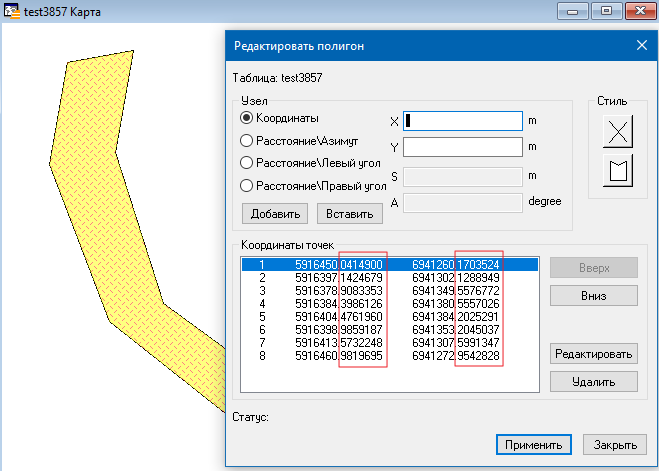

Есть проблема с неожиданным округлением до десятых долей координаты X геометрии векторного файла MapInfo в формате TAB в EPSG:3857 в Python.
Подробности ниже.
Среда:
  • Windows 10
  • Python 3.11
  • GDAL 3.9.2
Исходные данные:
  • Векторный слой в формате MapInfo TAB в EPSG:3857
  • Векторный слой в формате MapInfo MIF в EPSG:3857, экспортированный в MapInfo из исходного файла TAB.
Порядок действий:
1) В Python открываю слой TAB, получаю первую запись, получаю геометрию, вывожу координаты полигона. Вижу округление координаты X каждой точки полигона до десятых.
2) В Python открываю слой MIF, получаю первую запись, получаю геометрию, вывожу координаты полигона. Вижу правильные координаты X каждой точки полигона - до сотых.
На рисунке 1 показан вывод для п.1 и п.2.
3) Для контроля открываю слой TAB в MapInfo и вывожу перечень координат - все координаты с точностью до 7 знака после запятой - см. рисунок 2.
4) Для той же среды выполнения обработка слоёв в формате TAB в других системах координат даёт правильные неокруглённые координаты с большой точностью.
ВОПРОС:
Как в Python получить неокруглённые координаты геометрии при чтении слоя в формате TAB в EPSG:3857?
Приложение:
  • Слой в формате TAB
  • Слой в формате MIF
  • Исходник на Python
Скриншот с координатами в Python
Рисунок 1.png (14.85 КБ) 12284 просмотра
Скриншот с координатами в MapInfo
Рисунок 2.png (19.64 КБ) 12284 просмотра
test3857.7z
Исходник программы
(1.55 КБ) 363 скачивания

  1. Вопрос с точностью уже разбирался на форуме. Я в него сам писал :wink: . Так что на этом форуме есть источник, и на русском, где проблема расписана с цифрами.
  2. Mapinfo никак не читает эти самые сверхточные координаты - она их так пересчитывает, а Python делает какие-то свои необоснованные предположения или округления при печати.
  3. Как автор программы, которая копается в бинарном формате файла MAP, замечу что:
  • библиотека проекта "проект MITAB" старая - ориентироваться на нее нельзя, т.к. она не знает некоторых новых типов геообъектов в Mapinfo. К тому же, если ничего кардинально не исправили новые поколения программистов GDAL, она и есть основа для чтения/записи MIF/TAB в GDAL/OGR.
  • значения в файле MAP - целочисленные, на манер CAD-программ, и то, что отображаются безумные разряды у точек после запятой, - верный признак некорректности границ. И эта целочисленность так вылезает наружу при отображении в Мапинфо. Причем в сторонней программе. Сама Mapinfo покажет максимум 2 разряда, без специальных ухищрений.
  • игнорирование совета "проверьте и правильно установите границы карты" не даст нужного результата ни в какой библиотеке, ни каким путем, если данные записываются, а потом читаются из TAB, в котором неправильно заданы эти самые границы. В файле TAB/MAP УЖЕ искаженная информация.
  • MIF - единственный разумный вариант для создания данных, т.к. до этапа загрузки геометрических данных в TAB, они не нарушаются по точности, какие бы границы, хоть нулевые, не были указаны. И лучше, затем, пакетно пересчитать в Mapinfo MIF в TAB. Для этого несколько программ еще есть в архивах на просторах интернета. Сам я использую "BatchTools.mbx", 1999 года создания. В 32-х разрядных версиях она работает, используя механизм конвертации запущенной версии Mapinfo.
  • Предложенные выше границы +/-10 миллионов км от центральной точки, дают геодезическую точность 0.01 метра всех систем координат. Ибо правило перехода к единицам проекта в MAP файле таково: "1 минимальный интервал = 1/2 миллиарда от разности границ" в единицах выбранной системы координат. Сама Mapinfo любит какие-то неадекватные границы, и по умолчанию их устанавливает. Из этого и вылезают 7-е и прочие разряды в координатах точек. Это давно было опубликовано в одном из форумов Mapinfo, проверено, и неоднократно, на практике.
  • Текущие версии OGR для формата TAB/MIF содержат параметр "-lco BOUNDS=", и еще дополнительный механизм описания СК, не просто так, ибо это есть известная и очень неприятная проблема. Поддерживаемая текущим владельцем MapInfo Pro - сам формат MAP предусматривает возможность задания любых единиц с любой точностью: и Int64, и Float, и все версии от 9.0 это должны принимать, но по факту, MapInfo хранит координаты в Int32, хотя напрямую читает любые из сторонних форматов, например, Float из координат SHP-Файлов.
Дополнение: "неадекватные границы" - на самом деле адекватные, с учетом того, что они были давно-давно созданы с опорой на футы, в которых Земной шар гораздо крупнее. И с опорой на дюймы, в которых он существенно мельче. Из-за этого, в метрах эти границы по умолчанию не круглые и описаны с 5-7 разрядами после запятой. А в GDAL они +/- 30 миллионов единиц. Что для метров избыточно, и, к тому же, дает периодическую дробь 1/3:
For a file in LAT/LON (geographic) coordinates: BOUNDS (-180, -90) (180, 90)
For any other projection: BOUNDS (-30000000 + false_easting, -15000000 + false_northing) (30000000 + false_easting, 15000000 + false_northing)
