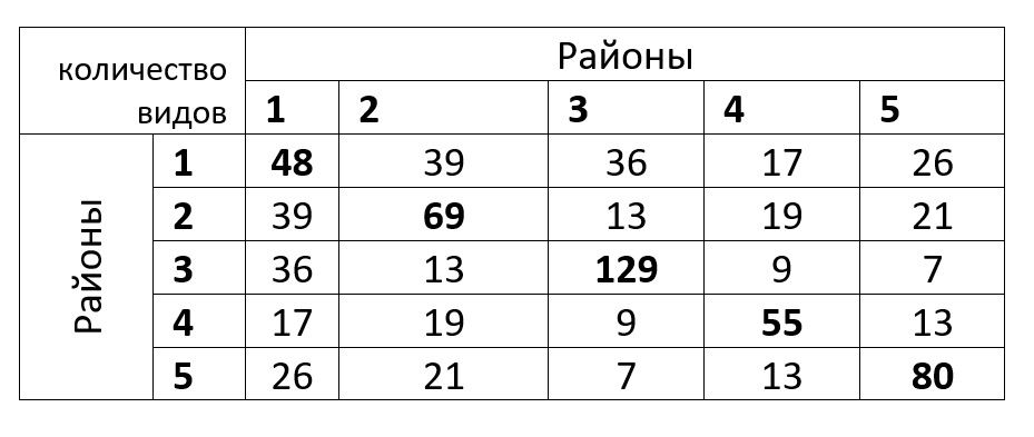

Дано: шейп-файл и таблица полигонов 20 000 выделов ландшафтов, относящихся к 377 видам, отдельной колонкой прописано районирование - 16 районов (ряд видов повторяется в нескольких районах).
Можно ли подсчитать матрицу пересечений: сколько видов относящихся к тому или иному району представлены в других районах?
