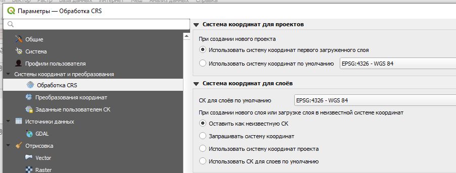

Знакомо. Делаете так:
1. Меню - Настройки - Параметры
2. Создаете группу, снимаете с нее видимость
3. В эту группу добавляете растры
4. Установить систему координат группы (Внимание! Это разовая операция, к слоям, добавленным позднее, система координат не применится)

Сообщение Budjik » 10 июл 2024, 09:58
AlexRomantsov писал(а):
10 июл 2024, 09:50
Спасибо большое, помогло!
