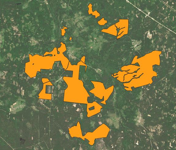

Здравствуйте! Пытаюсь обрезать 4-х канальный растр по экстенту полигона. Выдает ошибку. Пытался другими способами- одно и тоже. Не пойму почему. Пишет такое:
Загрузка выходных слоев
Следующие слои были неверно сгенерированы.
• C:/Users/Sergey/AppData/Local/Temp/processing_xqyimG/d5d84cfe208347ca809053145d62ae8f/OUTPUT.nc
Обратитесь к 'Журналу сообщений' в главном окне QGIS за дополнительной информацией о выполнении алгоритма.
Подскажите пожалуйста почему.
И как сохранить Четырех канальный снимок в 3-х RGB?

Вырезать по данному вектору не получается

Под примером я имел в виду конечно исходники. Но, посмотрев картинку, не понял зачем вам обрезать растр по такому сложному вектору. Что вы потом с этой лапшой делать собираетесь? Наверняка проблемы с обрезкой были из-за сложности вектора. Там же даже дырки есть!

НУ я потихоньку изучаю Qgis, поэтому хотелось бы знать как в нем это делать. И почему не вырезается по данному вектору?

Я не знаю, надо самому пробовать. Может с дырками алгоритм работать не хочет

Да я даже пробовал по выбору на карте и то не режет.

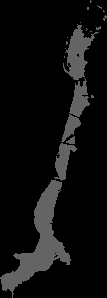

Смотря что выбирали. Обрезка по экстенту редко делается очень сложной по форме вектора. Ведь фактически никакой обрезки-то не происходит, просто чёрным закрашивается. Вам от такого сложного экстента какая польза-то ожидается? Когда мне надо было обнулить растр так, чтобы оставить только акваторию водоёма, сперва применял обрезку по границе берега, а потом вторым шагом обнулял уже острова

Для обработки многозональных снимков по сложному участку сделал вот такую битовую маску, далее уже скрипты писал, которые сверялись с нею и брали для обработки только нужные пиксели
